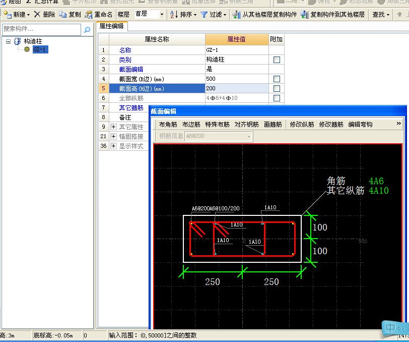

    新建構造柱,把截面編輯改為是,然后在方框里自行編輯你需要的鋼筋構造,13版的鋼筋軟件很強大的,
    一字型

  • 這種構造柱是一字型嗎?建立的屬性編輯時,如何填寫呢?
    ——:截面編輯:是
    然后布筋

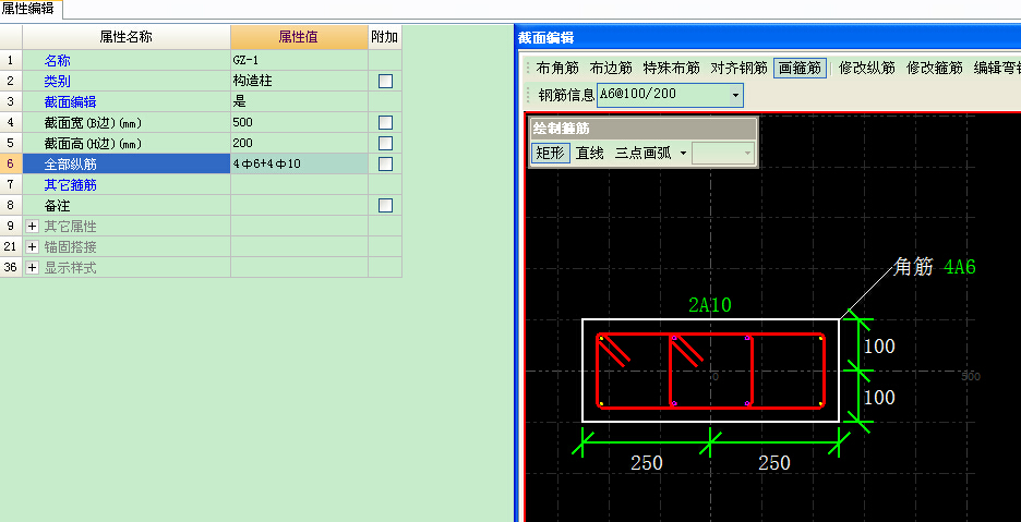

  • 是一字形的,定義好后到界面編輯點擊是 修改鋼筋信息
    這種構造柱的形狀是一字型的,在建立屬性編輯時,一種方法是選擇參數化構造柱來在其中參數化圖中按照對應的位置輸入對應尺寸信息再輸入鋼筋信息,還有一種方法是在截面編輯欄中選擇是,然后在編輯截面中修改截面尺寸,然后再編輯鋼筋來布置鋼筋.

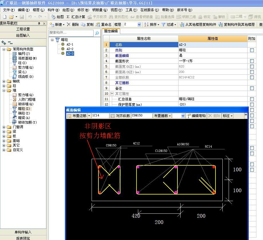

    答:用約束邊緣暗柱定義并布置:方法如下:
    廣聯達服務新干線
    建筑行業快速問答平臺-答疑解惑
    屬性編輯
    一字型

  • 從圖上看,有兩種可能。一種是暗柱(陰暗部分),有約束邊緣(非陰影部分)。一般只有一側。可以用暗柱來設置。
    另一種是:構造柱,和門窗框一起來做。可以用構造柱來畫。
    從圖上兩側有約束邊緣的情況來看,好像兩者均存在。
    可以通過看的出處在什么地方。如果是和剪力墻在一張圖紙上,可以認為是暗柱。

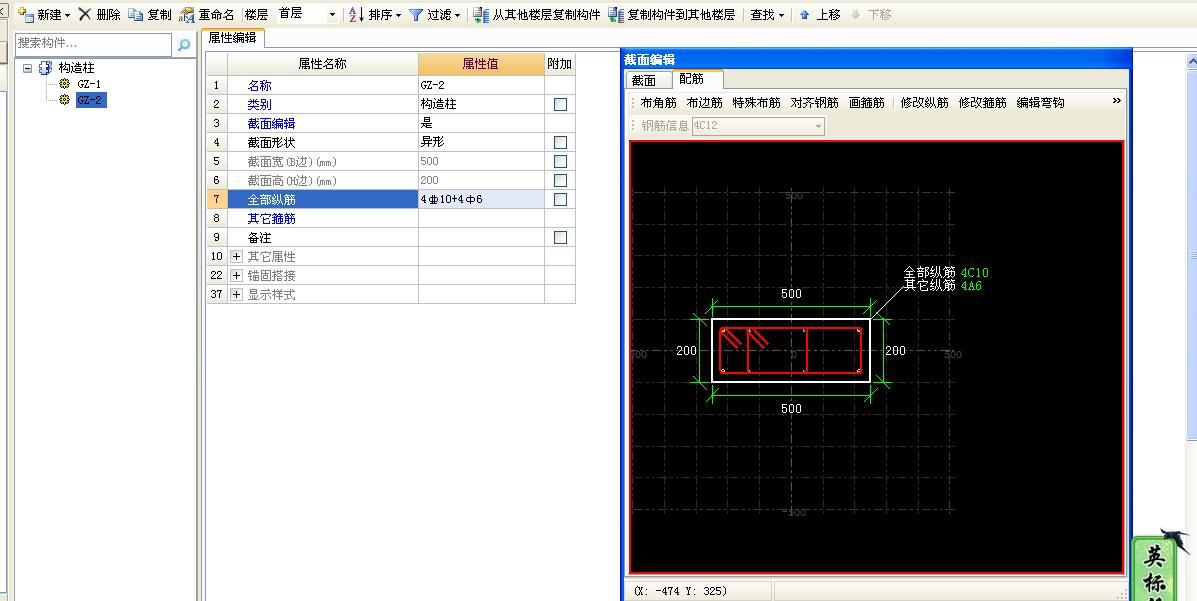

  • 如圖所示,很簡單
