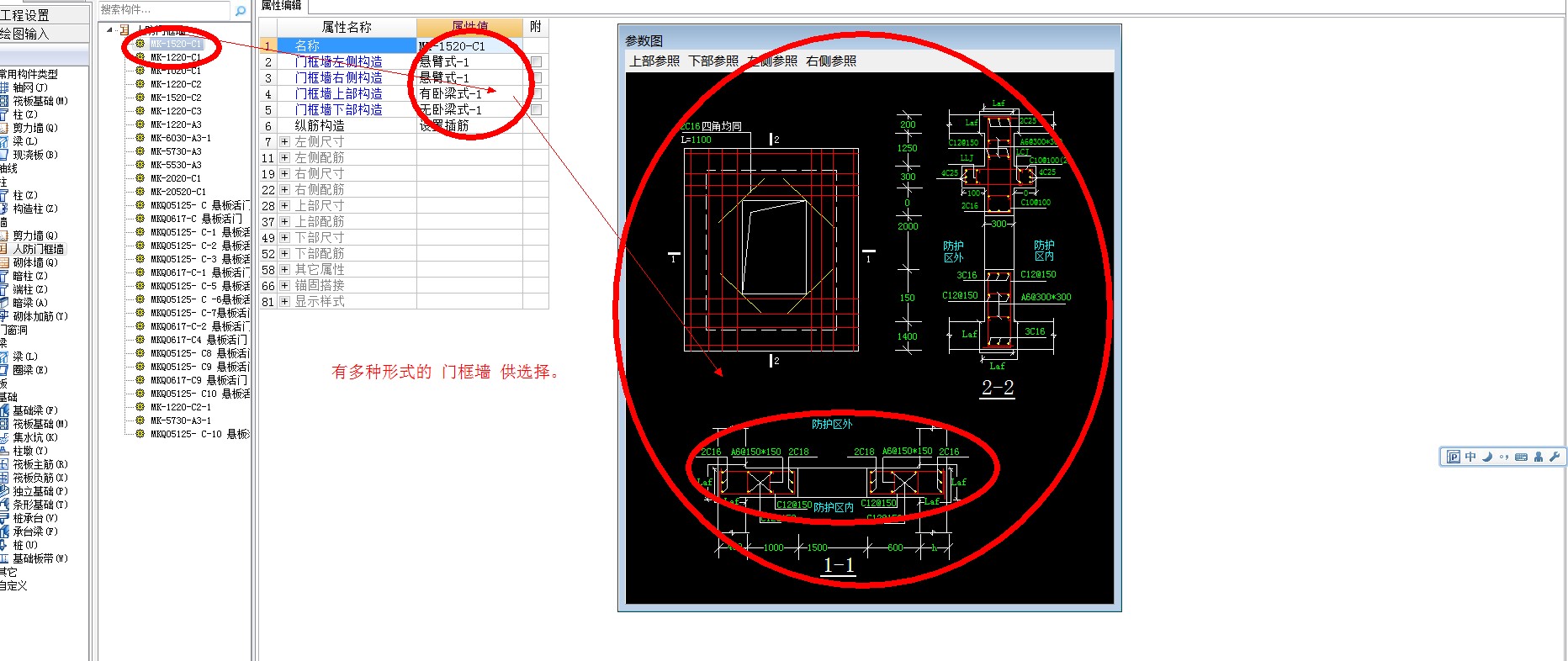

    想向您咨詢一下,這種人防門框墻在軟件的參數圖中沒有,該怎么處理?是用暗柱代替嗎?鋼筋會不會有差別?
    傳圖上來看看,一般圖紙上對人防墻都會有說明的,沒有的話用剪力墻以及梁、柱代替,注意調整好他們的標高和鋼筋錨固。
    2013-11-29 13:50:49
  • 人防門
    人防門框墻 的各種參數圖 都有。只有個別位置的鋼筋 無法定義時 在 其他鋼筋 中輸入。
