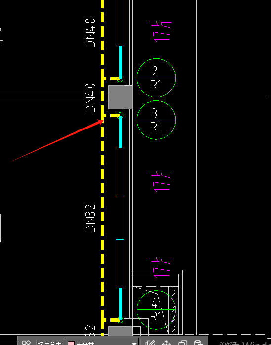

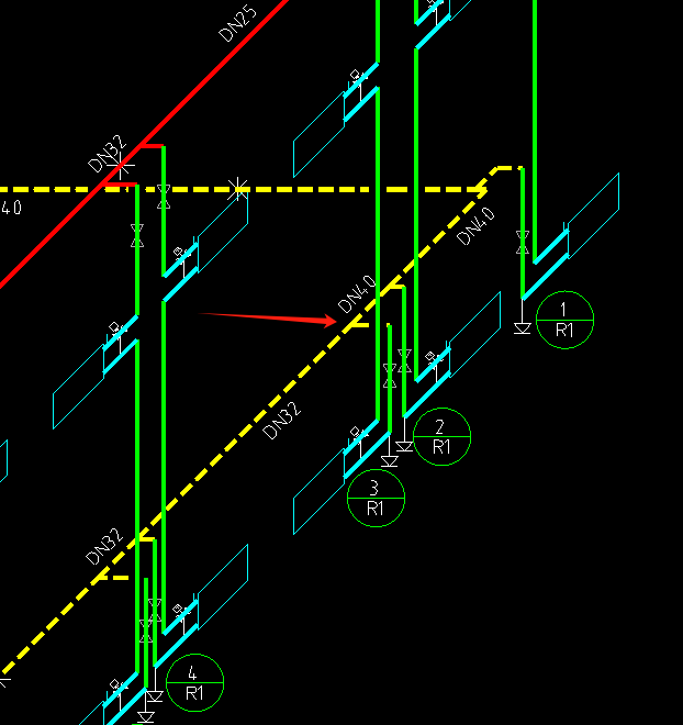

  • 請問這個管徑是多大的
    管徑答疑解惑
全部回答 (5) 首答僅用{{minutesHtml}}
    DN32
    2023-12-14 16:23:19
  • DN32,管徑在管道在(彎頭、三通這類的)地方就開始變徑了
    首次提交 2023-12-14 16:23:31  最近修改2023-12-14 16:24:15 (修改過1次)
  • 分管前,如無標注,按大的,所以就是DN40.
    因為大的管道才能分流。分流后通常是小管道了,如果無標注可參照旁邊的DN32,當然,你也可以按DN40考慮,這塊并不明確
    首次提交 2023-12-14 16:23:57  最近修改2023-12-14 16:24:59 (修改過1次)
  • 應該是DN20de,看看圖紙說明吧
    2023-12-14 16:24:42
  • 圖紙沒標注不能瞎猜,看看說明散熱器立支管管徑規格。
    2023-12-14 16:26:21
