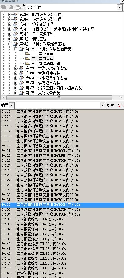

  • 給水管道一般管徑多大以內(nèi)是螺紋連接,超過多少是法蘭連接
    --:閥門還有管道都是以50開始區(qū)分的。
    這是比較通用的區(qū)分規(guī)格。當(dāng)然100以上,150的也可以螺紋連接
    管徑
    2016-01-18 14:32:28
