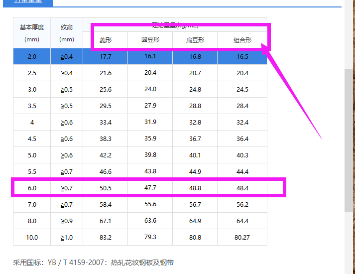

找下
首次提交 2023-12-14 14:00:39 最近修改2023-12-14 14:01:24 (修改過1次)
6mm花紋鋼板理論重量是多少
