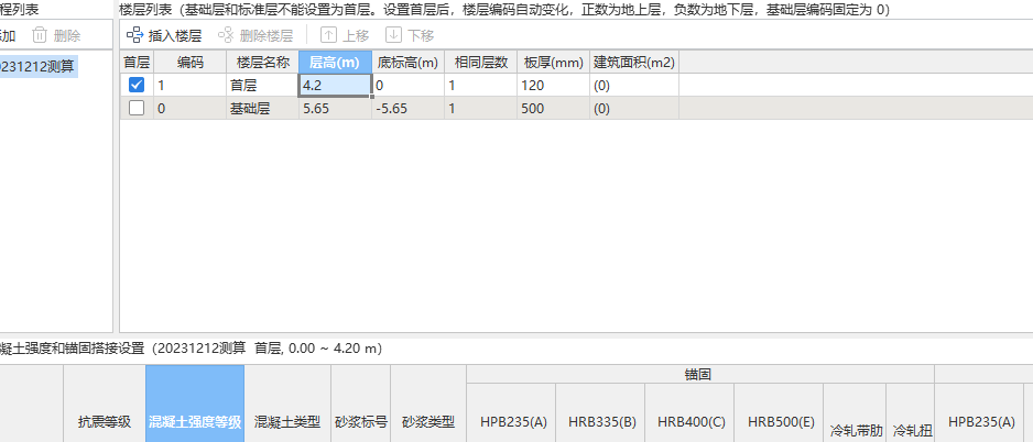

只需要提-1層、一層和六層的工程量,那我能不能直接新建一個工程,首層層高信息填6層的呢?
河畔晨光 黃金專家
答題: 28123 被贊: 7387

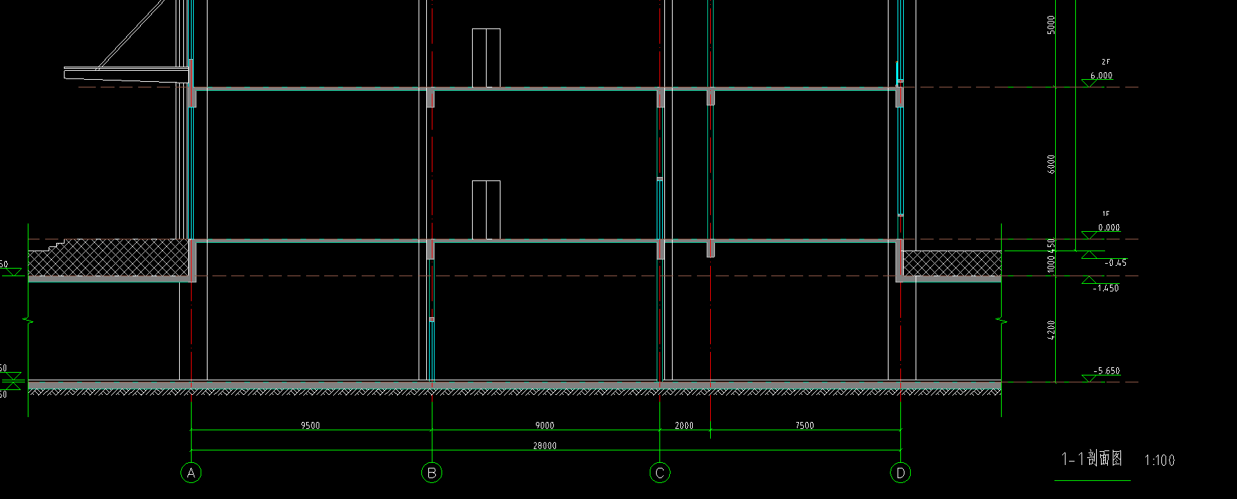

要增加地下一層樓層
一層底標高按結構標高設置,+-0.0處結構標高至-5.65是地下一層,-5.65一下是基礎層。
