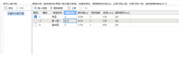

  • 地下室樓層標高可不可以這么設置

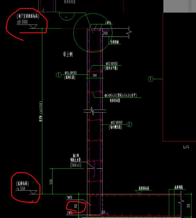

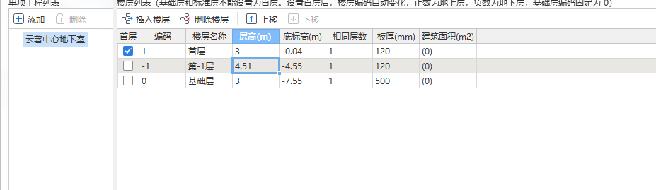

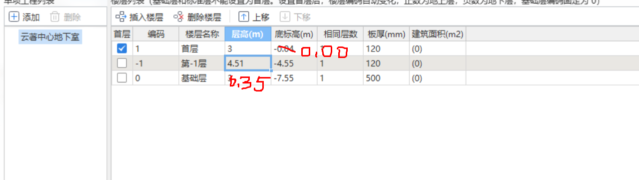

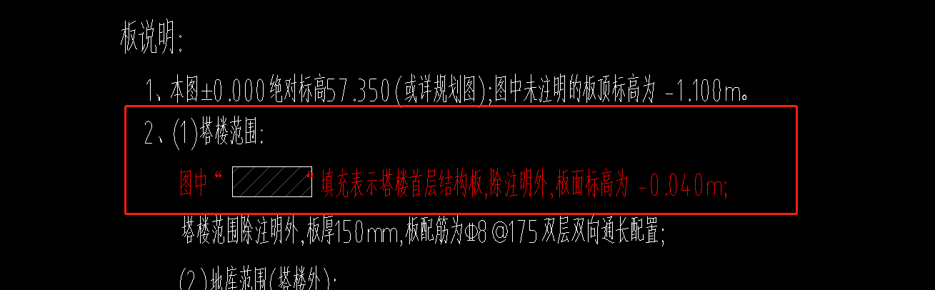

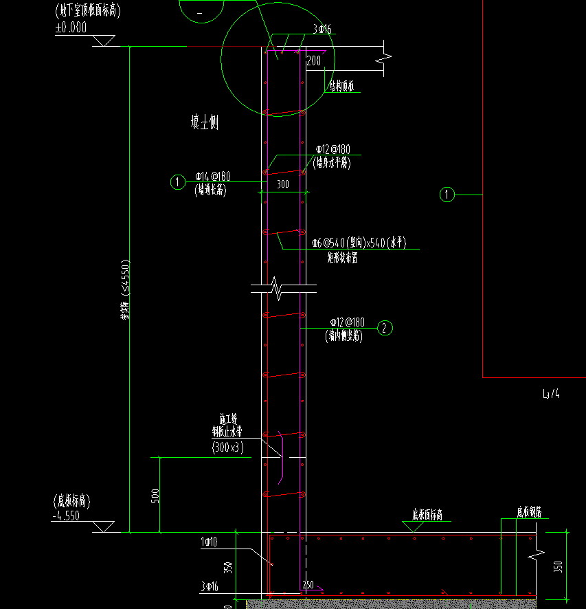

    問題:以塔樓首層板到筏板頂標高為一個樓層,其次筏板下的基礎為一個樓層
    首層
    2022-01-17 17:53:32 補充
    這么設置得考慮什么因素
    2022-01-17 17:54:36 補充
    板頂標高
    2022-01-17 18:14:00 補充
    廣聯達服務新干線
    2022-01-17 18:36:45 補充
    建筑行業快速問答平臺-答疑解惑
    就是這樣設置的,沒有問題。
    2022-01-17 17:54:06
  • 可以,這么設置是正確的 基礎層高0.35m 負一層層高4.55m
    首層
    板頂標高
    首次提交 2022-01-17 17:53:34  最近修改2022-01-17 17:57:19 (修改過1次)
  • 建議首層結構-0.05一下為一個樓層,可以這樣設置的
    首次提交 2022-01-17 17:53:43  最近修改2022-01-17 17:55:31 (修改過1次)
