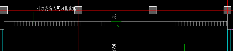

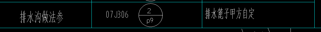

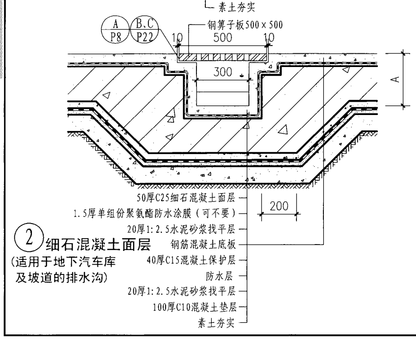

自定義集水坑繪制
2023-12-12 10:36:31
海外仙山 黃金專家
答題: 15116 被贊: 5247
圖上有的都要計算,只要是造價范圍的。
