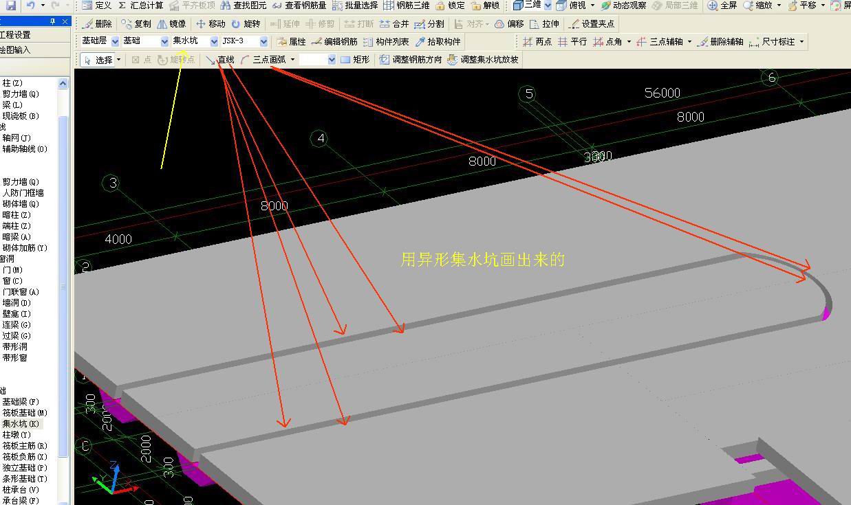

  • 廣聯達怎么設置排水溝呢
全部回答 (6) 首答僅用{{minutesHtml}}
  • 在筏板里時用異型集水坑處理  不在基礎里用升降板處理
    首次提交 2023-04-16 09:56:09  最近修改2023-04-16 09:56:55 (修改過1次)
  • 你好:用自定義集水坑定義,直線繪制。
    2023-04-16 09:57:19
  • 例如下圖的方法:
    廣聯達
    廣聯達怎么
    2023-04-16 09:59:16
  • 先查看圖紙看看,看是怎樣構造,并結合定額說明,看是按長度米計算還是各項分別計算
    2023-04-16 10:00:14
  • 在筏板中排水溝,用自定義集水坑構件來定義并畫圖.不在筏板中的,可以條基或筏板定義底板,用剪力墻定義溝壁.
    2023-04-16 10:52:38

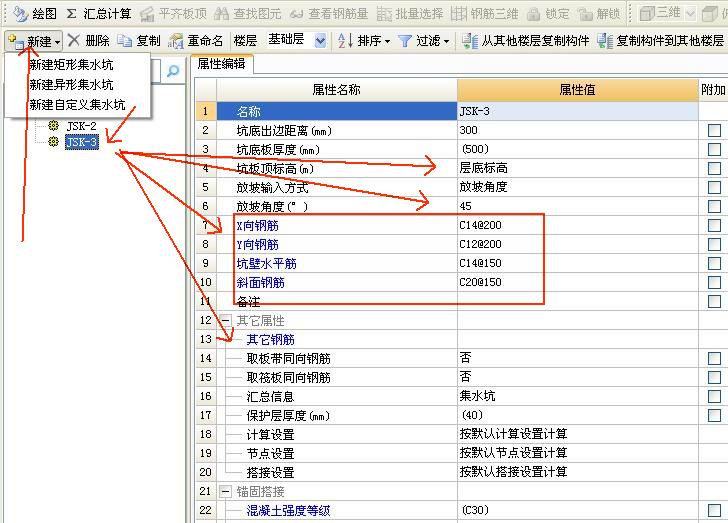

  • 你好:
    軟件沒有排水溝/截水溝等以上構件,變通方法如下:
    方法一:新建自定義集水坑,在集水坑【屬性列表】中輸入屬性信息及鋼筋信息,使用矩形/直線等方式繪制即可。
    備注:集水坑必須布置在筏板或承臺上。若現澆板上需要繪制,建議將現澆板轉換為筏板后繪制集水坑,或用墻和板組合繪制。
    方法二:用地溝代替繪制,地溝鋼筋需要在【其它鋼筋】中輸入。
    方法三:用墻或板組合繪制,鋼筋用墻/板鋼筋代替布置。
    方法四:用坡道或異形挑檐等構件代替繪制即可
