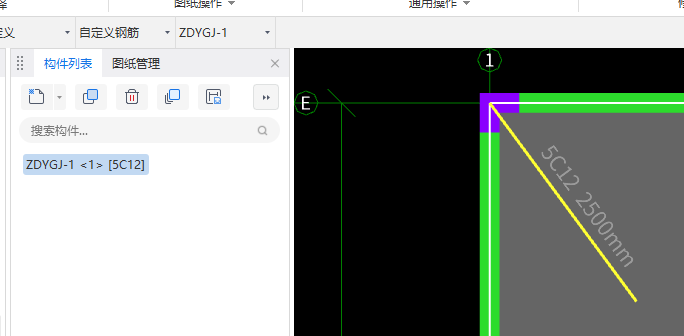

表格算量或者線式自定義鋼筋設置
首次提交 2023-12-12 08:35:51 最近修改2023-12-12 08:47:05 (修改過1次)
小野貓 鉑金專家
答題: 52420 被贊: 13587
表格算量里輸入吧
2023-12-12 08:33:49

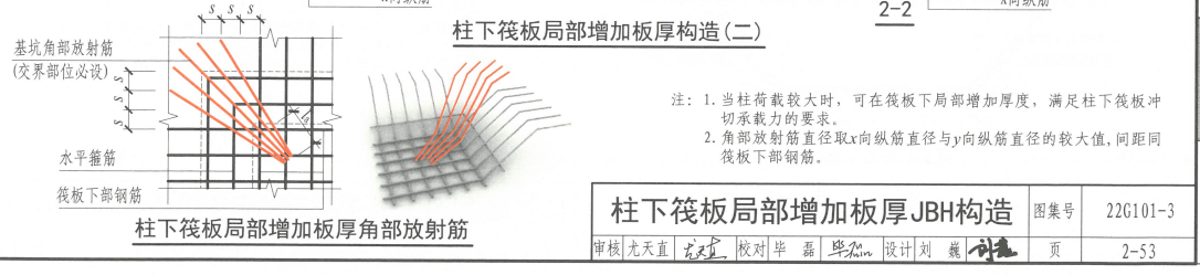

柱下筏板局部增加板厚角部放射筋怎么計算?
基坑角部放射筋怎么計算長度?根數是多少?謝謝各位老師2023-03-31 14:23:04 補充是在單構件輸入中設置嗎?
柱下筏板局部增加板厚角部放射筋長度怎么計算
2023-04-27 10:27:32 補充
筏板陽角處設置放射筋,基礎說明里只給了鋼筋信息怎么計算長度
