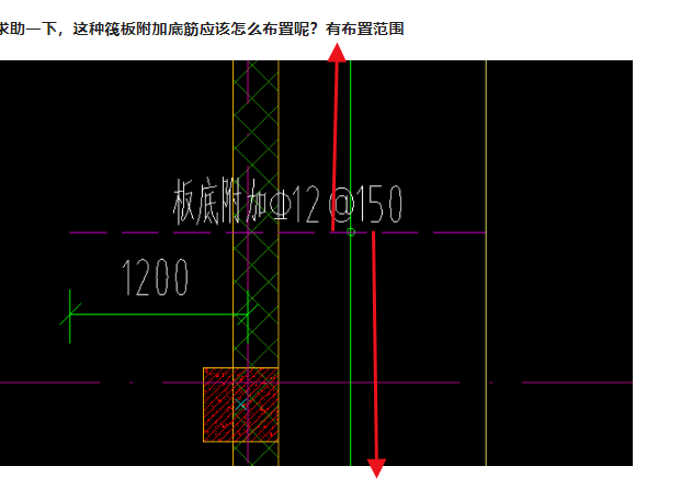

自定義范圍布置的方法:
2023-12-11 21:51:41
GXZ 鉆石專家
答題: 233370 被贊: 44334
綠色線范圍
2023-12-11 21:51:23
zhangy 鉑金專家
答題: 101268 被贊: 73262
按范圍繪制鋼筋,范圍是小圓圈相交的兩條垂直線段。
2023-12-11 21:51:36

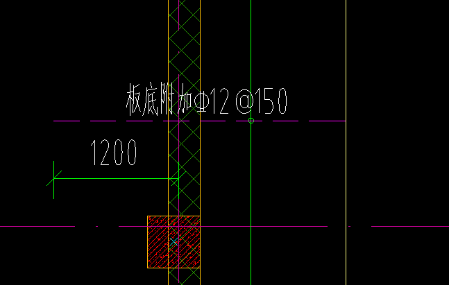

老師,問一下,筏板的附加筋布置范圍是不是可以這樣確定?
劃線的范圍內呢?還有一個,布置以后提示和原有的筏板鋼筋沖突,我是應該修改附加筋為中部筋還是什么呀?
