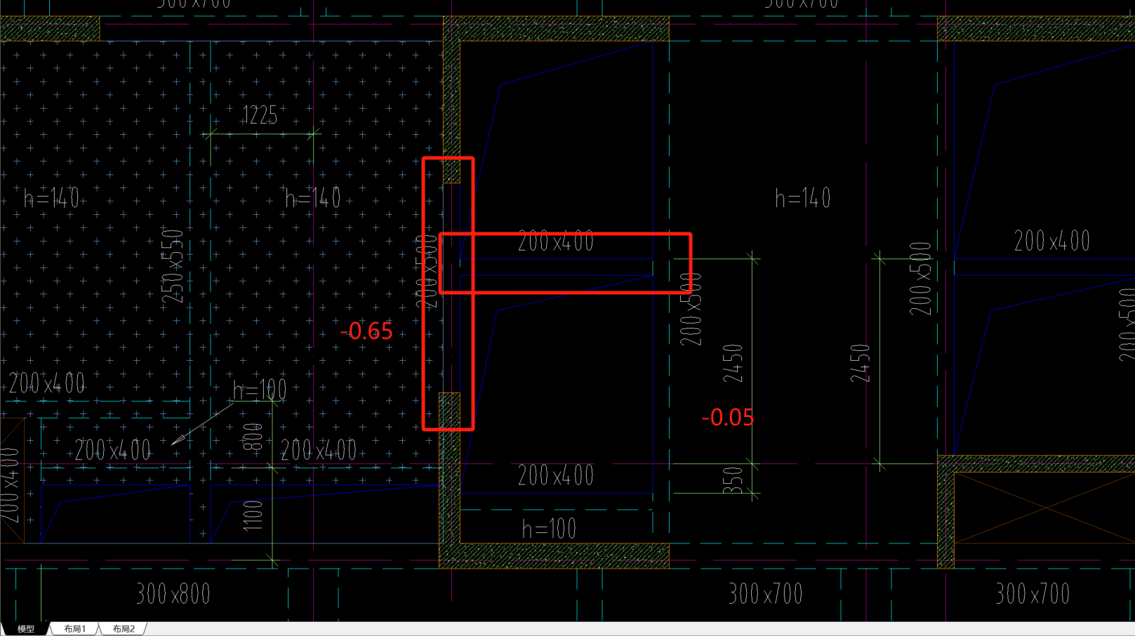

見圖,這兩個應該一個標高,同100厚的板標高
2023-12-11 10:48:26
鋼筋混凝土 白銀專家
答題: 26106 被贊: 21580
調整標高啊
2023-12-11 10:47:26
請問圖中方框處需要將梁調至板頂嗎?圖紙說明 未注明梁頂標高同板面標高。
如果調的話,那么它旁邊的那根梁是不是也要調整?
圖紙描述 未注明梁頂標高同板面標高。請問圖中兩方框處的梁頂標高對應哪個?
梁頂標高同板面標高,板面有高差處梁頂標高未注明時同較高處板面標高
請問圖中的梁標高是多少?
請問圖中方框處的三堵墻體頂標高如何確定(剖面圖看不到)

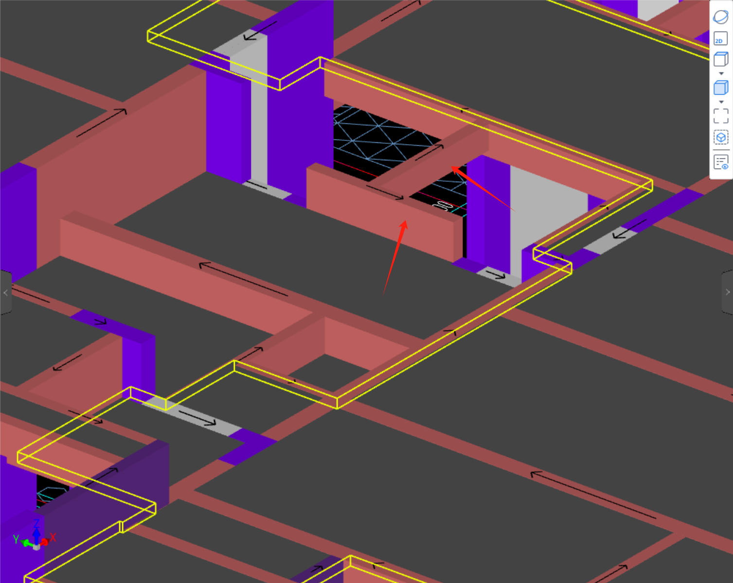

梁頂標高同板頂標高最大值,請問圖中箭頭處的梁要斷開嗎?還是直接取最大值?
