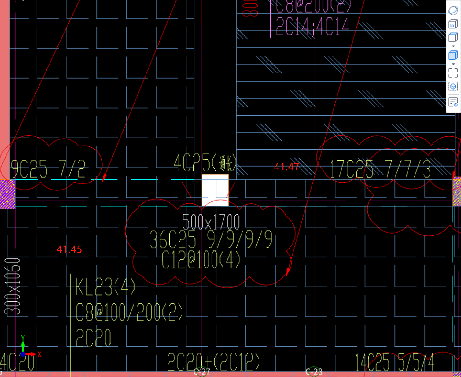

  • 梁頂標高同板面標高,板面有高差處梁頂標高未注明時同較高處板面標高
    請問圖中的梁標高是多少?高差
  • 梁頂標高:頂板頂標高
    會自動平齊的
    2023-07-28 08:27:45
  • 同板頂標高
    2023-07-28 22:36:50
