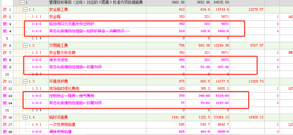

不清楚。 2023-12-07 10:14:02 | 北京市 土建安裝 | 405查看 1回答
清風溪語 專家
答題: 1378 被贊: 1306
不能低于安全文明施工費的最低限價;另外看合同措施費是總價包死還是什么樣的結算方式?
