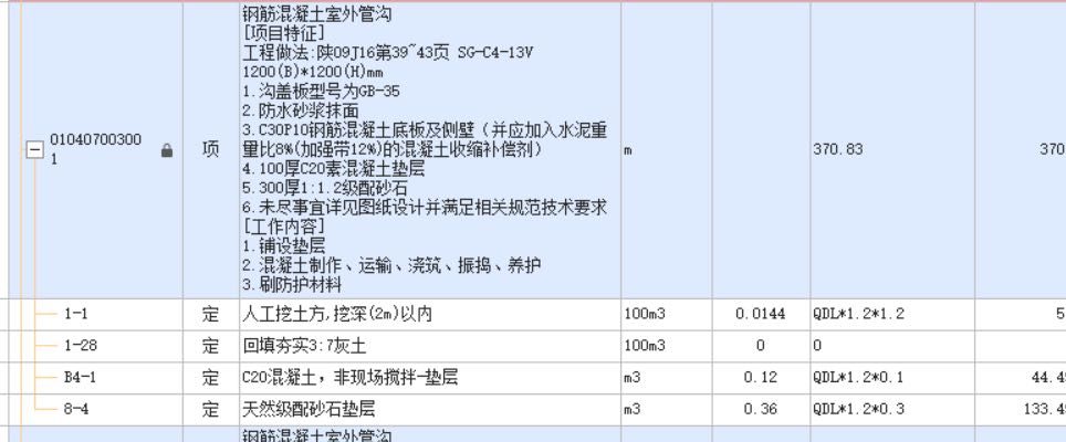

你好,就這樣分解選擇,土方開挖、回填、墊層、底板、溝壁、抹灰、鋼筋、蓋板等分別選擇。

挖溝槽土方
回填素土
級配砂石墊層
混凝土墊層
底板+壁板混凝土澆筑
模板
防水砂漿抹面
溝蓋板安裝(根據要求選擇預制或者成品)

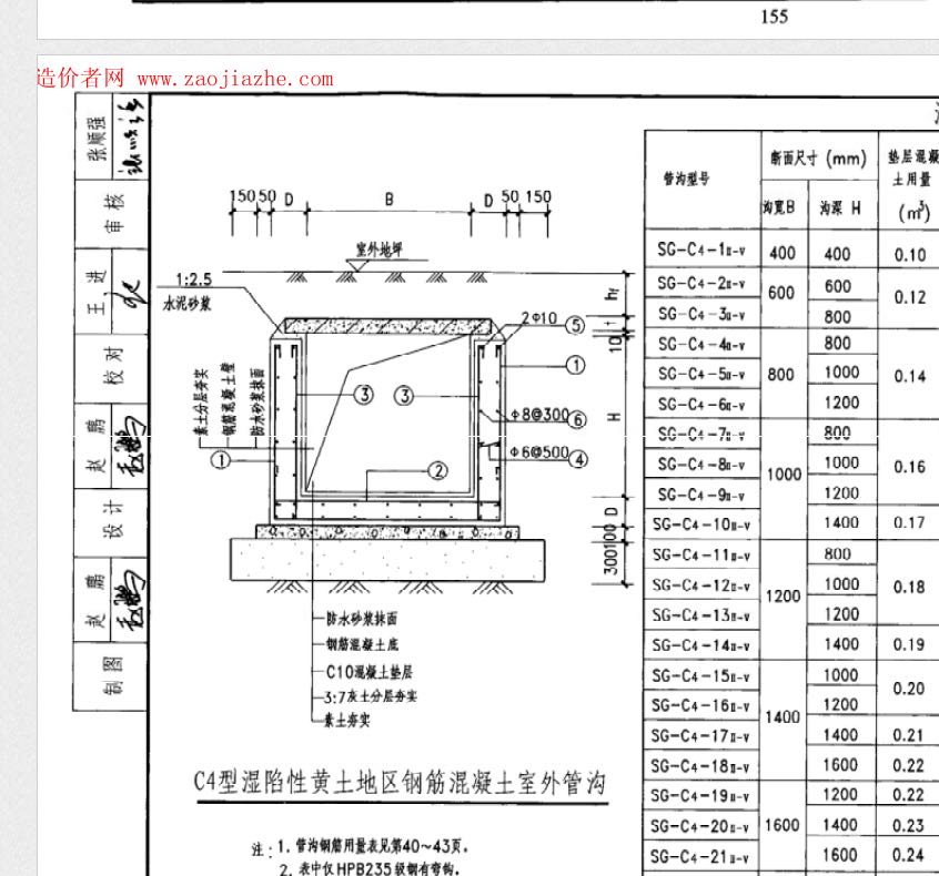

請教下,陜西定額里的管溝按02G05編輯的 ,圖紙選用的是陜09J16的,做法有些不一樣,這樣的話,管溝如何套定額
