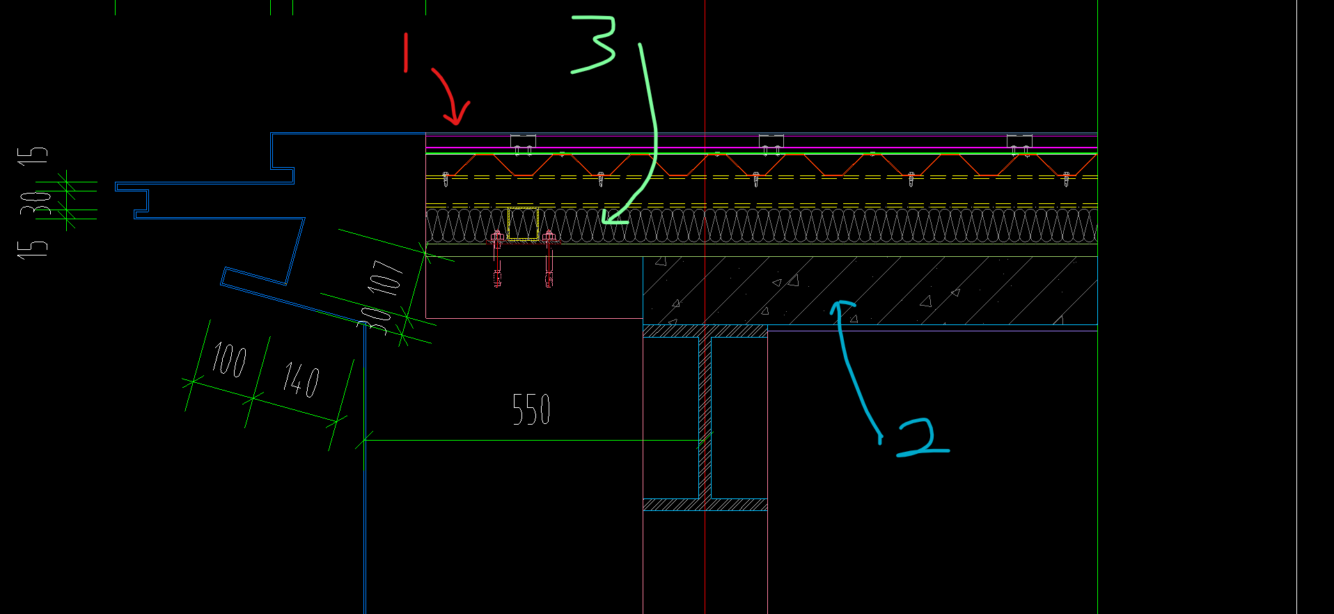

Cosmos 2023-12-05 17:07:29 | 廣東省 土建 | 345查看 3回答
小野貓 鉑金專家
答題: 52250 被贊: 13545
1是面板、2混凝土板、3保溫層
2023-12-05 17:09:13
可遇難求 鉆石專家
答題: 104525 被贊: 41538
1裝飾墻板,2混凝土墻體,3墻體保溫層
2023-12-05 17:09:42
GXZ 鉆石專家
答題: 233134 被贊: 44275
具體的你是要看設計的屋面做法 ,2是鋼筋混凝土樓板
2023-12-05 17:10:03
