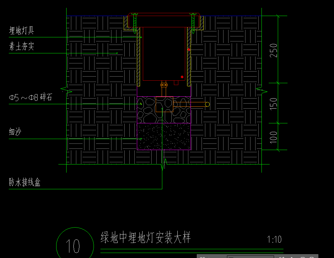

  • 想問下 埋地燈安裝標高怎么設置 層底標高減多少
    層底標高
    底標高-0.2左右合適
    回答正確請采納并點贊,因為每一個專家都是免費服務

  • 按圖示數據計算
    2023-11-30 11:07:41
  • 根據圖紙設置看250+75
    2023-11-30 11:08:09
  • 按接線盒位置設置標高,是-0.325
    2023-11-30 11:09:12
