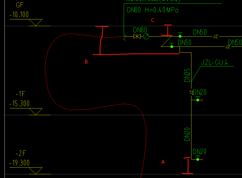

ABC是層底-多少
藍鯨 鉆石專家
答題: 64433 被贊: 70053
A距地面月1.2m
BC一般是一個標高,一般是距頂板1m,距地面也就是15.3-10.1-1=4.2m
回答正確請采納并點贊,因為每一個專家都是免費服務

按照層頂梁下200敷設,結合建筑圖計算表高
