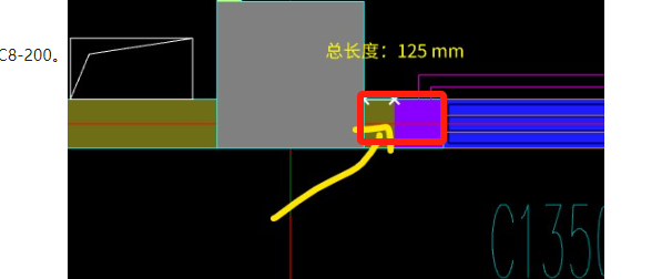

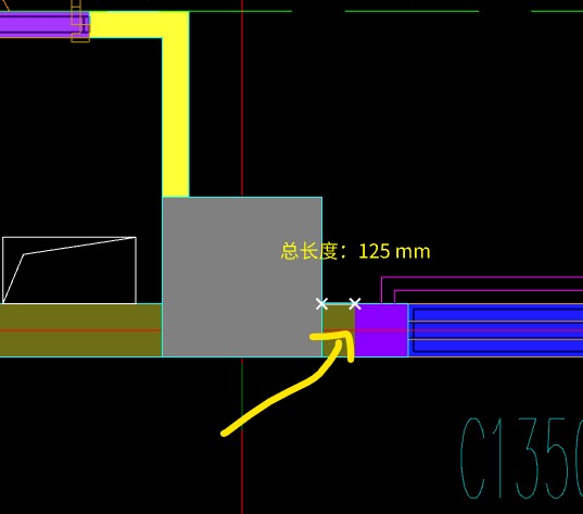

  • 請問這條說明是如圖上位置布置柱垛嗎?謝謝
    當柱邊或剪力墻邊的墻體寬度,以及被門洞和構造柱子分割后的砌體寬度 ≤300時, 柱或剪力墻邊砌體應以混凝土替換,附加鋼筋2C10,C8-200。附加鋼筋
    已經有抱框柱了?
    應該是合并在一起
    門洞
