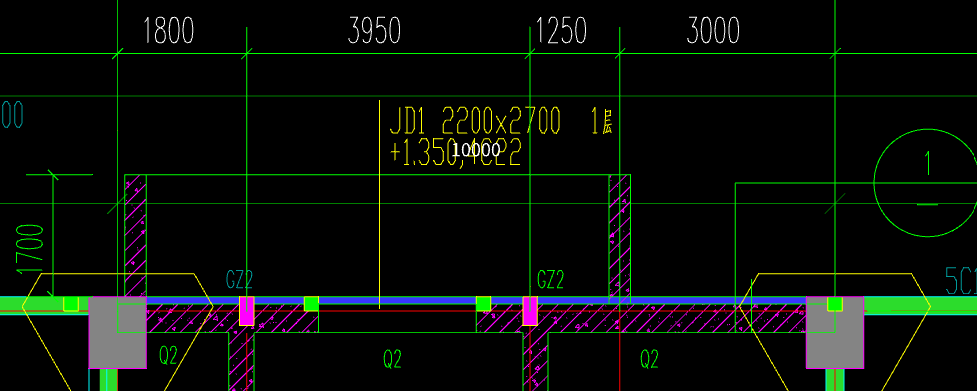

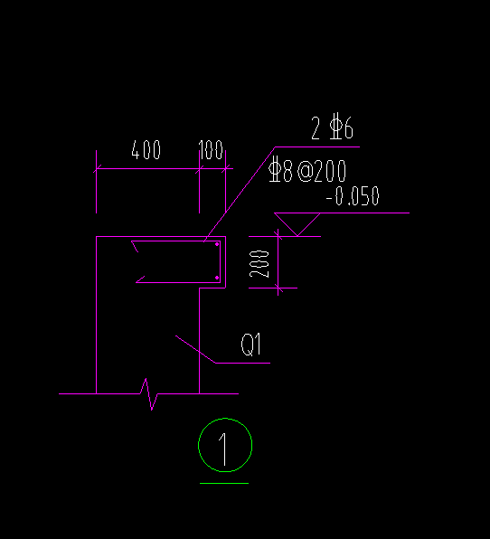

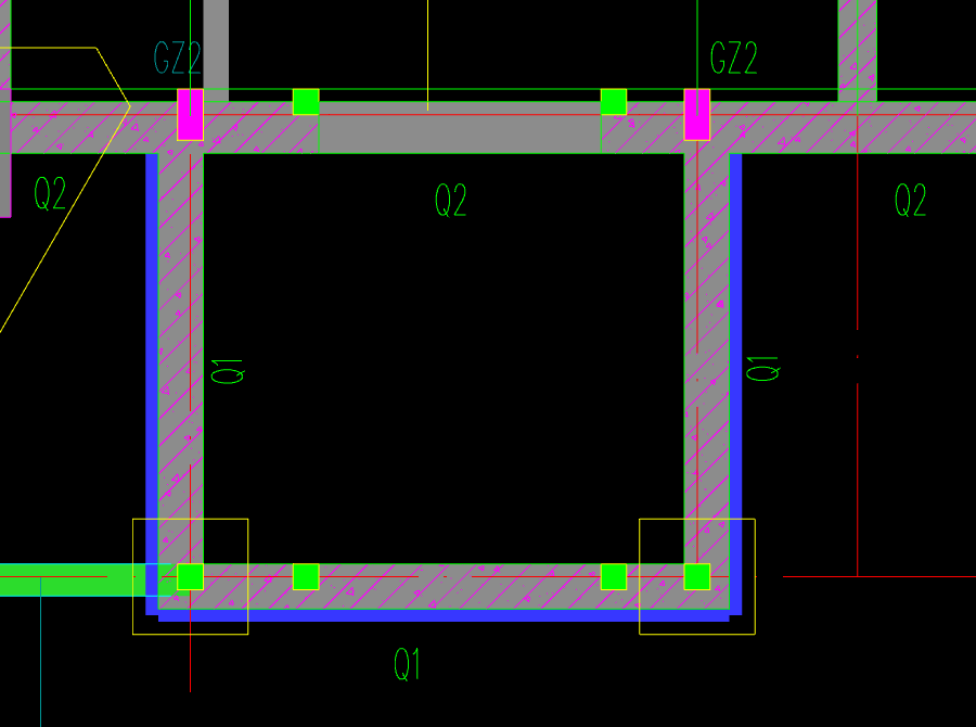

壓頂,要布置在有節點引出符號的位置,不一定Q1都要布置
2023-09-01 14:03:45
( 乓YUN乒) 黃金專家
答題: 4326 被贊: 752
這個節點應該是線條,從節點看是Q1位置,可是平面圖顯示Q2位置
2023-09-01 14:38:01
