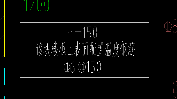

熙熙攘攘 2023-11-26 21:22:54 | 山西省 土建 | 261查看 2回答

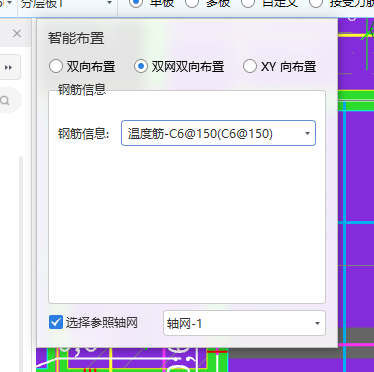

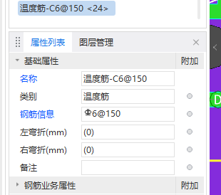

在屬性的類別中下拉選擇溫度筋定義布置就可以了
2023-11-26 21:25:09
zhangy 鉑金專家
答題: 101303 被贊: 73302
有面筋布置面筋,沒有面筋的位置布置溫度鋼筋。

請問該板需要布置面筋和底筋嗎?除了注明的底筋外?
這個鋼筋的意思是雙向布置,底筋面筋都是c10-150嗎
這個是板的底筋和面筋都是X和Y向的嗎
2020-07-09 16:22:58 補充
這塊板的受力筋如何布置 面筋是多少 底筋是多少 是xy方向都有的嗎
請問圖中箭頭所指的是鋼筋信息嗎??需要畫嗎?如果是鋼筋信息那是底筋還是面筋?
