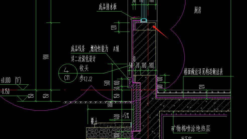

L 2023-11-24 16:41:00 | 河北省 土建 | 157查看 3回答
米老鼠 鉑金專家
答題: 68437 被贊: 11310
是的,而且是窗下是砌體墻時才有
2023-11-24 16:42:14
紅梅傲雪 鉑金專家
答題: 183776 被贊: 53959
設計有節點圖的
看圖是這樣的,是窗洞口位置的
還有造型,
2023-11-24 16:42:48
那年、花落 鉑金專家
答題: 27397 被贊: 20341
是的,窗臺壓頂
2023-11-24 16:51:29

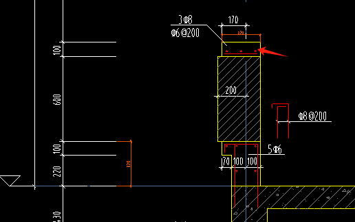

箭頭指向的墻上部沒有梁,只有結構板,此種情況需要設壓頂圈梁嗎?
箭頭指向部位的鋁板是彎折到下邊的,折邊和壓邊該套哪個?
