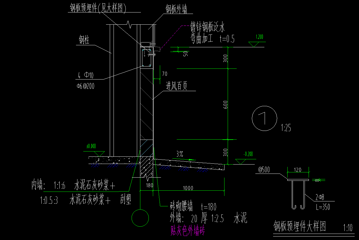

按裝修做法
2023-11-18 18:01:55
djyy 黃金專家
答題: 7561 被贊: 1654
有剖面圖就按剖面圖,剖面圖沒就按做法表
2023-11-18 18:06:01

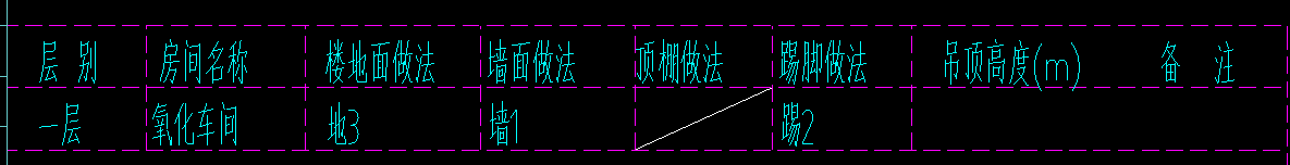

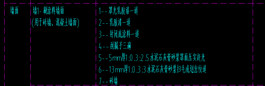

各位大佬,裝修做法表與裝修大樣圖不一致時該以哪個為準
各位老師,問題1:裝修做法表與裝修大樣圖不一致時該以哪個為準問題2:如果做法表比大樣圖的日期新,是以最新的做法表為準嗎
