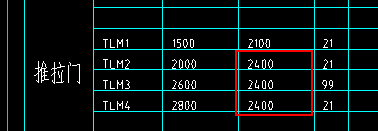

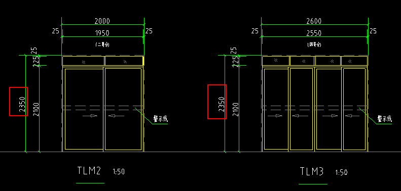

    如下圖所示,門窗表里的推拉門2和3的高度和大樣圖里的高度不一致,應以哪個為準?
    門窗表
    大樣圖

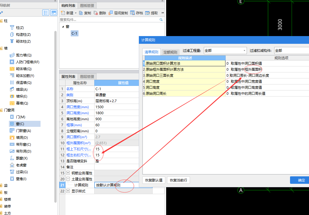

  • 按河口尺寸輸入,并在屬性的扣減左右及上下框輸入相應的尺寸,當然你這要輸入扣減25。

  • 以大樣為準
    2020-02-03 23:33:51
  • 建議以大樣圖為準。
    2020-02-04 07:37:01
  • 按大樣圖中的尺寸進行設定。
