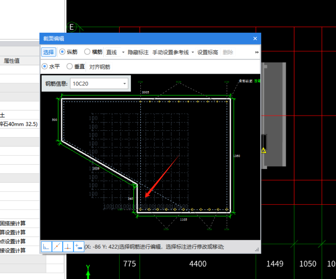

  • 畫欄板鋼筋如何選擇任意點添加鋼筋?

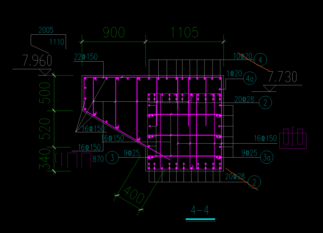

    上傳原圖的截面與鋼筋信息看看
    1105寬*1130高用梁構件定義布置
    首次提交 2023-11-15 09:58:19  最近修改2023-11-15 10:05:35 (修改過1次)
  • 一般都是等分布置鋼筋點位,然后根據需要選擇性刪除。
    首次提交 2023-11-15 09:57:15  最近修改2023-11-15 09:58:14 (修改過1次)
  • 如是點形的鋼筋,用點畫布置,如是線形的,用手動設置參考線設置后布置
