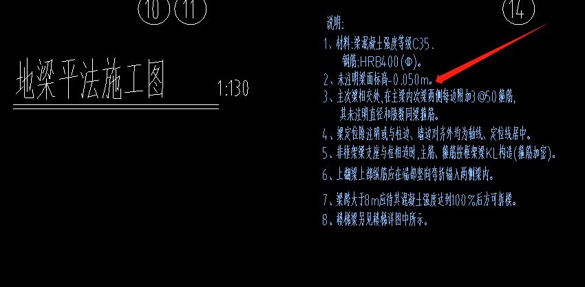

姜 2023-11-13 15:31:49 | 山東省 土建 | 411查看 4回答
天山雪豹 黃金專家
答題: 141887 被贊: 18295
看圖是的
2023-11-13 15:32:22
天涯浪子 鉑金專家
答題: 52364 被贊: 16380
-0.05
2023-11-13 15:33:27
nh 鉆石專家
答題: 135931 被贊: 28000
基礎頂標高要查看另外說明或大樣看看確定,上說明只是說地梁頂標高
2023-11-13 15:34:26
希望 黃金專家
答題: 79056 被贊: 10811
不一定,截圖中只是說明了梁面標高.
