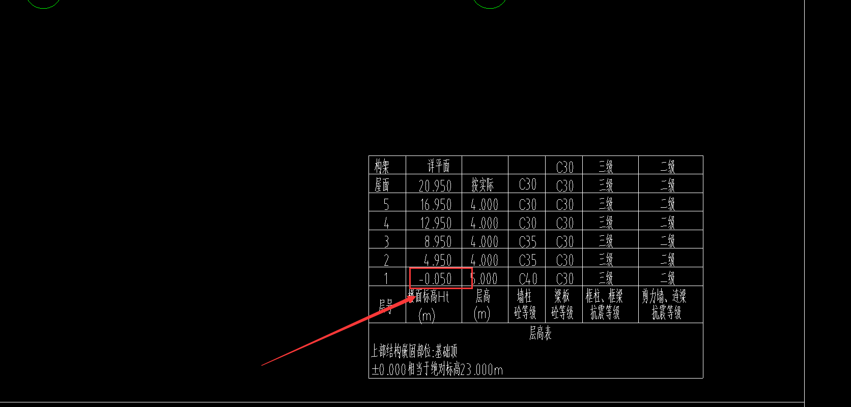

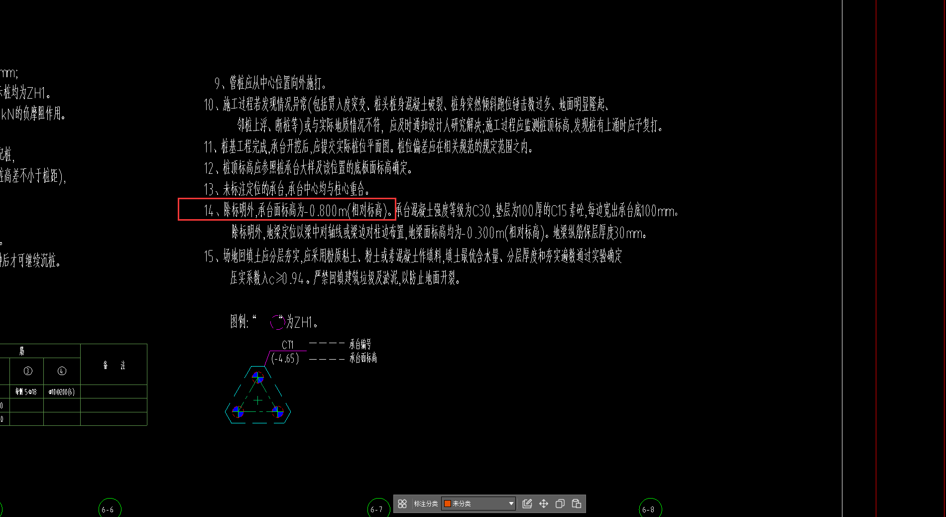

樁承臺生成的土方標高會比樁承臺標高高0.05m是為什么
比如我樁承臺頂標高是-0.5,生成土方后土方的標高是-0.45,這是為什么呢?
請問一層樓板結構標高是-0.8m這種情況是布置回填骨料還是先布置砌墻?
問一層樓板結構標高是-0.8m,建筑標高是0.00m,需要回填混凝土,然后模型里面是先布置回填骨料還是先布置砌墻?
為什么地下室頂板到了-0.1M,首層的底標高卻是-0.8M?
基礎埋深為0.8m,是指基礎底標高還是基礎頂?
基礎埋深是0.8m, 下面有0.1的墊層和0.3碎石。那么挖土深度就是1.2m嗎?
圖紙標注承臺面標高-0.5m,樓層表首層結構標高是圖2,那圖三首層標高是多少?謝
