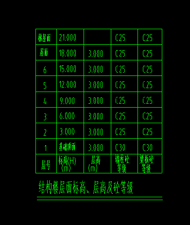

首層應該是+-0.00的吧
2019-05-09 15:39:21
沐然 專家
答題: 4659 被贊: 1580
看有沒有基礎梁 有基礎梁就以基礎梁頂標高為首層底標高 無基礎梁 就以0.00為首層底標高

請問,為什么別人的樓層設置的首層標高要這么設置??
原圖紙結構標高:原圖紙建筑標高:原圖紙的砌體墻的建筑標高:同事設置的樓層標高:之前同事首層商業屋面的三維圖:我按圖紙設置的結構標高:雖說那么設置,但兩者比較一下,門的各個離地高度都正確,但從原圖紙看砌體墻的建筑標高是-0.3m,但我按結構標高-0.6m畫的砌體墻。問題1:請問我按結構標高-0.6m畫的砌體墻工程量會不會多算問題2:之前同事為什么要那么設置首層標高??

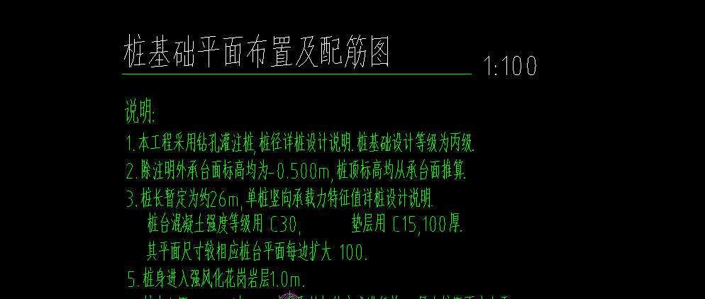

首層柱支模高度(廣東10定額)
如圖:為框架結構的簡易立面圖,某設計圖紙標明,室內標高:0.00m,室外標高:-0.3m;層高3.6m,基礎/承臺頂標高:-1.3m。基礎梁頂標高:-0.1。請問:1、在套首層柱模板定額時,定額(廣東10定額)有注明”支模高度指樓層高度“,那這里柱的實際支模高度是3.6m?如果是3.6m,那從0.00~-1.3m標高處這部分柱的模板該如何處理? 2、首層的梁、板是支模高度也是同首層柱支模高度的計算方法嗎?希望廣東地區的專家或者了解廣東定額的專家給個指點。2021-10-01 10:25:30 補充2021-10-01 10:50:52 補充樓層表
