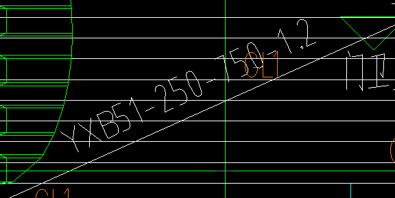

壓型鋼板,波高51mm,波距250mm,有效覆蓋寬度750mm,板厚1.2mm

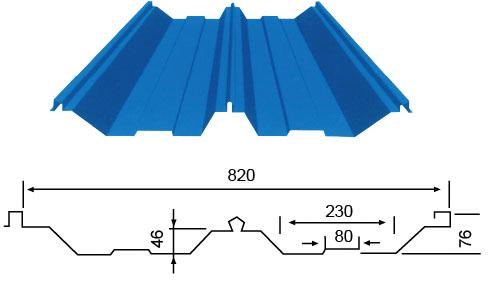

你好,這個一般是按照“面積”計算工程量的。具體的規格含義,看圖。
