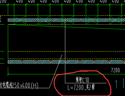

  • 預埋C10,,這是什么意思?怎么計算工程量

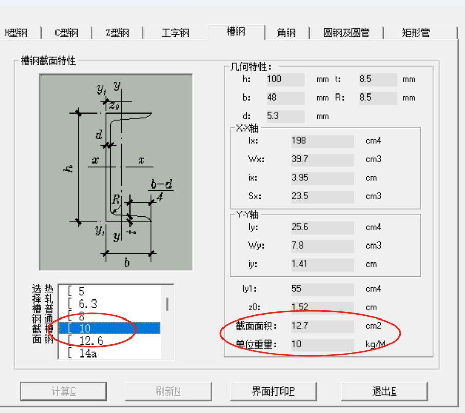

    這是10#槽鋼
    10#槽鋼的理論重量是10kg/m

  • 10號槽鋼,2根,一根7.2m
    2024-05-18 22:08:37
  • 預埋槽鋼10號,2根,每根7.2m。
