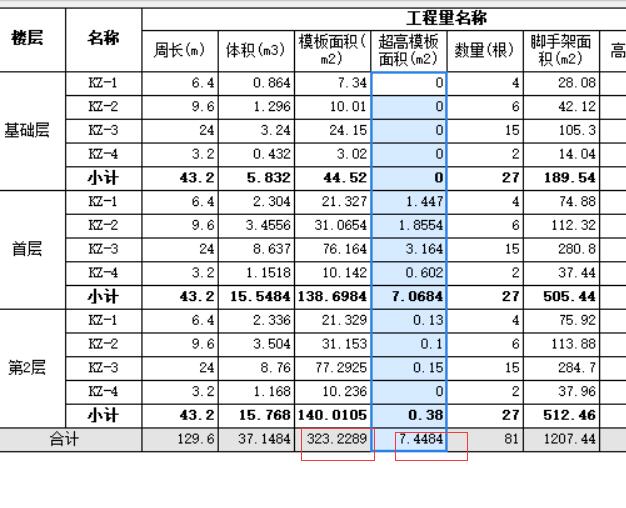

模板面積和超高模板面積
軟件模板面積就是實際模板的用量面積嗎?超高部分只在定額考慮增加支撐的費用?是這樣理解嗎:這兩個定額項在輸入的時候模板面積輸入到(木模板 鋼支撐子目)含周轉的子目里,超高模板工程量輸入到大于3.6m增加支撐的子目中去,實際模板的用量就是軟件里的模板面積,不是模板+超高的總和。
墻和柱模板施工面積是不是等于模板面積加上超高模板面積,
而梁板模板施工面積就是模板面積,不包括超高面積?
GCL中超高模板面積的數量包含在模板面積里面嗎
柱超高模板面積計算
柱尺寸400*400,設置全部默認,一個框架柱高度為6米,一個框架柱高度為4米,,,為什么超高模板面積有0.7*0.4*4呢,超高模板面積不應該是:高度(6-3.6)=2.4 超高次數3次 0.4*4*3=4.8m2高度(4-3.6)=0.4 超高次數1次 0.4*4*1=1.6m2
土建算量里面,模板面積是否包括超高模板面積啊?
請問老師,土建算量里面,模板面積是否包括超高模板面積??
