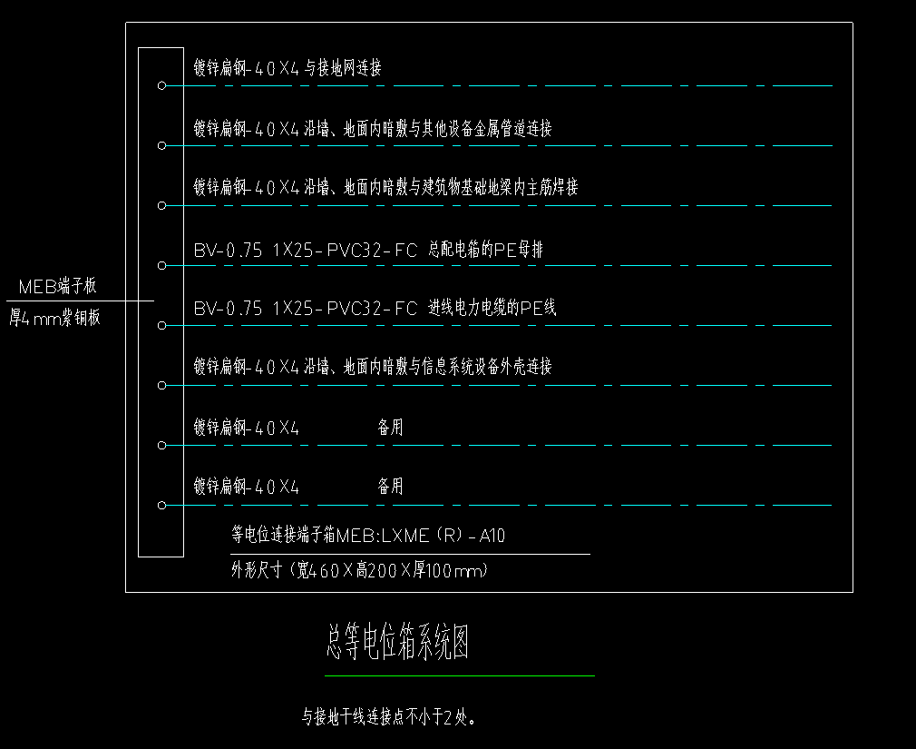

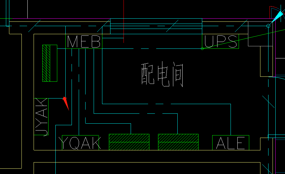

是兩個都要有
2023-11-04 13:08:18
大海 鉆石專家
答題: 97994 被贊: 86346
按系統圖要求,計算工程量。
