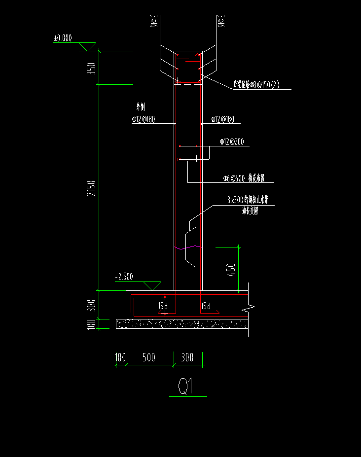

  • 1,上部暗梁的那一截是要分開畫嗎 2,板內彎折15d在哪里設置 3,止水鋼板
    1,上部暗梁的那一截是要分開畫嗎
    2,板內彎折15d在哪里設置
    3,止水鋼板是屬于手算的嗎
    4,中間的C12-200哪里布置
    暗梁
    1,上部暗梁的那一截是要分開畫嗎【不用的,畫墻后用暗梁設置可以】

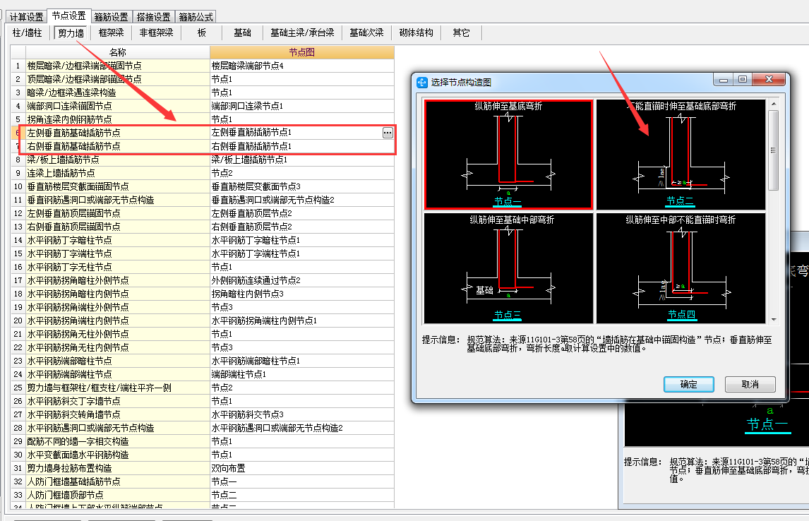

    2,板內彎折15d在哪里設置【剪力墻的節點設置內設置】
    3,止水鋼板是屬于手算的嗎【利用剪力墻中心線長度代碼計算】
    4,中間的C12-200哪里布置【水平筋行內設置】
    1,上部暗梁的那一截是要分開畫嗎  不用分開
    2,板內彎折15d在哪里設置    節點剪力墻設置中
    3,止水鋼板是屬于手算的嗎   手算
    4,中間的C12-200哪里布置    用剪力墻畫 拉筋中輸入

  • 1、分開畫
    2、手算
    3、手算方便
    4、C12-200剪力墻水平分布筋
