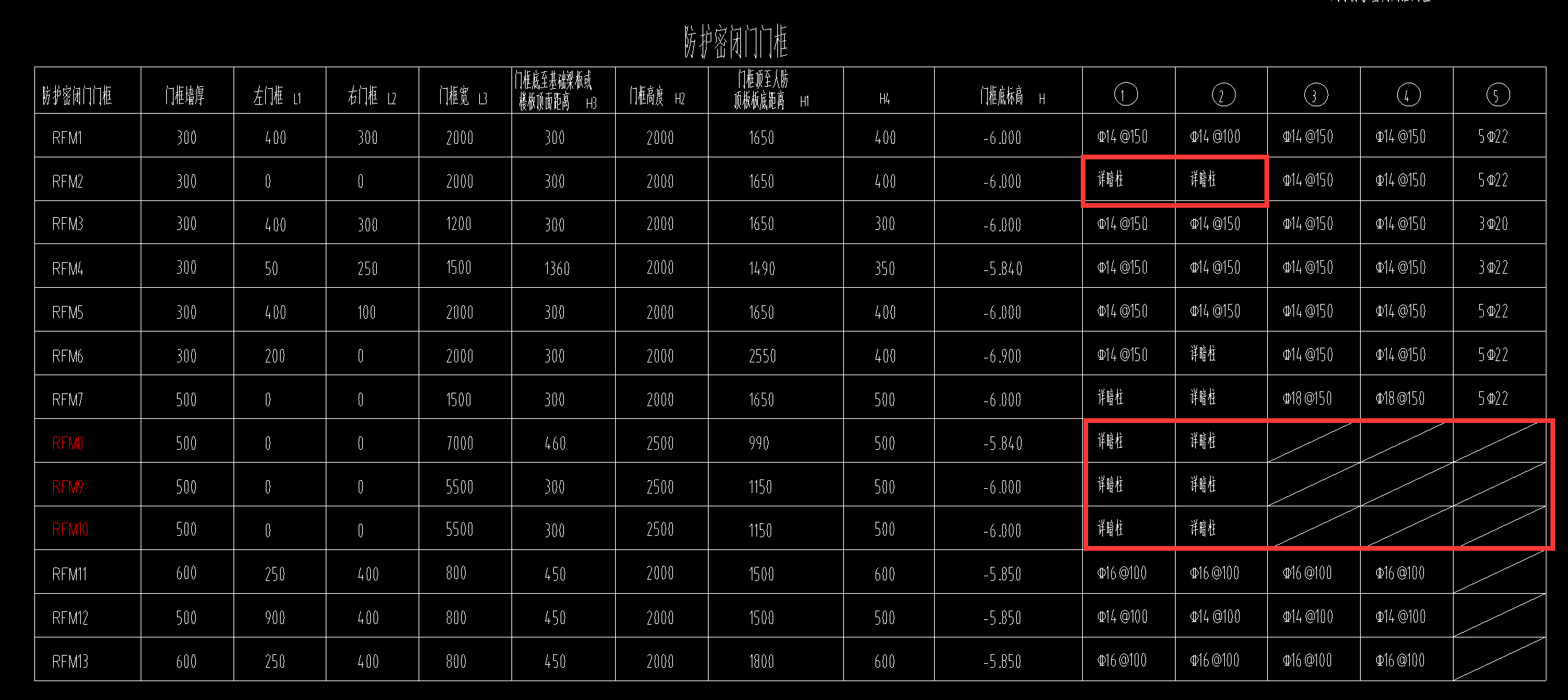

請問,這個紅框標出來的,上面的寫的詳暗柱,但是沒有暗柱,鋼筋應該怎么弄,下面的這個紅框,345號鋼筋都打X了,是不是就不用輸入鋼筋了
陳工 鉆石專家
答題: 202356 被贊: 47673
打叉的,不用輸入。詳暗柱,沒暗柱時,問一問設計員。
