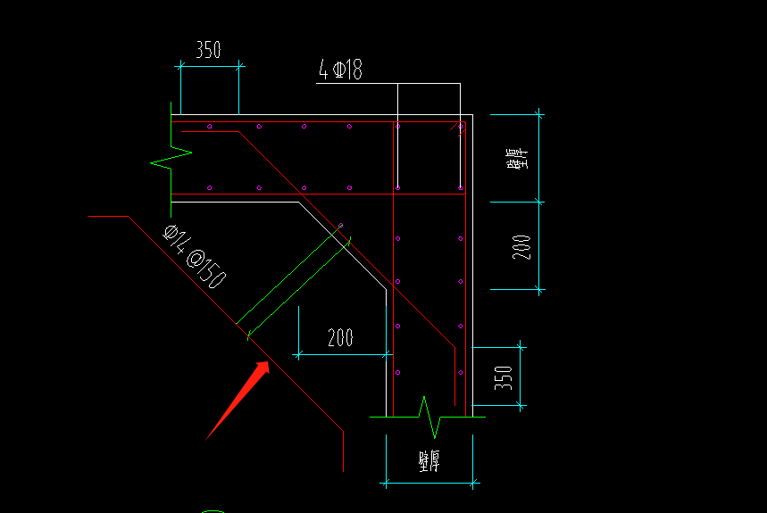

(壁厚+200+壁厚)*1.414-40*2+350*2

nh 鉆石專家
答題: 134981 被贊: 27851
勾股定理公式計算,如上圖是平面圖,用異型柱設置

zhangy 鉑金專家
答題: 101268 被贊: 73263
(壁厚*2+200)*1.414+350*2

請問這種鋼筋怎么手工計算?謝謝,長度為10m,謝謝。
