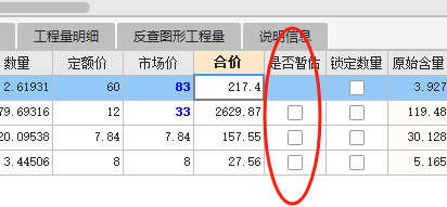

補充的設備不能暫估嗎?

如果設備需要安裝工序 ,可以設置專業工程接暫估價,如果 設備已經有了安裝計價,就設置為暫估價材料。
