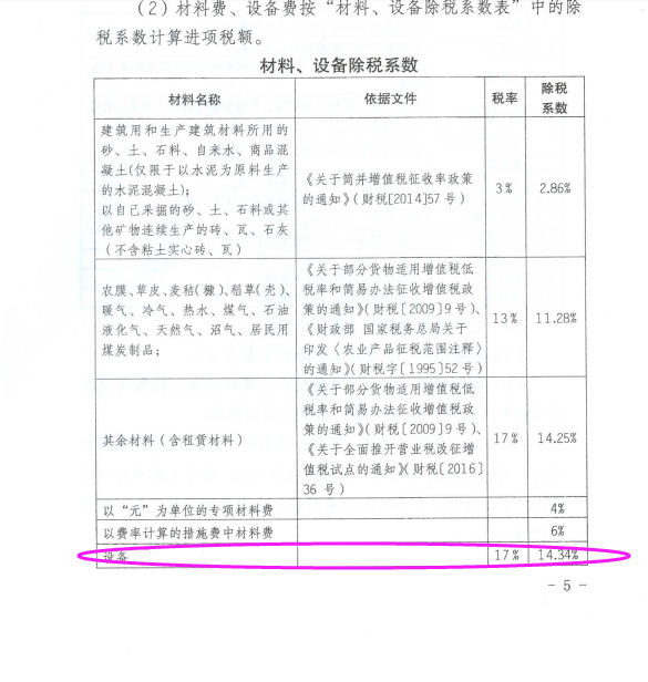

  • 營(yíng)改增,補(bǔ)充設(shè)備的除稅稅率
    請(qǐng)問(wèn)做報(bào)價(jià)時(shí)補(bǔ)充設(shè)備的除稅稅率怎么查?是多少
我來(lái)答 收藏  舉報(bào)
    建議在工程預(yù)算表界面補(bǔ)充設(shè)備后,在人材機(jī)界面查看一下
    好像應(yīng)該是c17的。
    2016-06-09 21:10:46
    設(shè)備的話,都是正常銷(xiāo)售的產(chǎn)品,稅率應(yīng)該都是按C17的
    2016-06-09 21:13:27
