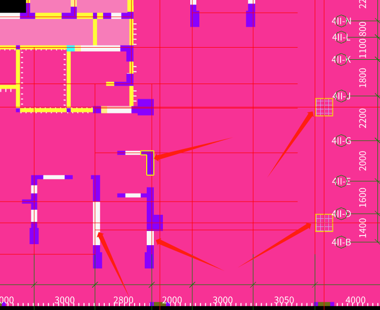

  • 請教一下,為什么房間內部這些墻體的防水卷邊布置不上
    設置樓地面防水卷邊時,只有房間四周的墻體有卷邊,而房間內部中間的墻體沒有卷邊,這些要怎么設置
    防水卷邊
  • 你好,應該是你整體繪制了,這些位置沒有分開,所以上翻設置不上的。這些位置想上翻,那么你這個需要將這些位置分割出來的,然后設置上翻就好了。
