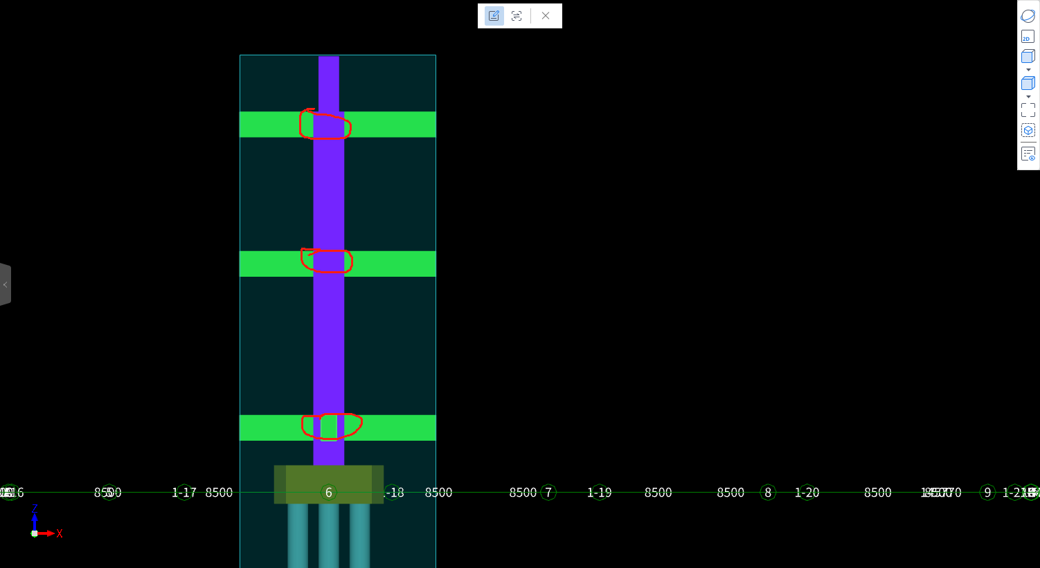

這種情況梁柱節點混凝土及模板歸屬于柱子還是梁板 (柱C40,梁板C35)
關于梁柱節點歸屬問題
圓柱混凝土強度是C50,梁板混凝土強度是C40,設計圖紙明確梁柱節點隨梁板一塊澆筑,按C40澆筑,請問此時梁柱節點組價是不是得單列項,按C40柱子計算;還是并到有梁板計算
梁柱節點歸屬問題
預制體系圖紙中明確柱牛腿以上部分梁柱節點混凝土強度同有梁板C40一塊澆筑,柱子混凝土強度為C50,請問此時梁柱節點是不是得單列項,按C40柱子計算,還是并到有梁板里2023-04-01 10:45:58 補充2023-04-01 11:06:08 補充按13清單規則2023-04-01 11:11:20 補充
