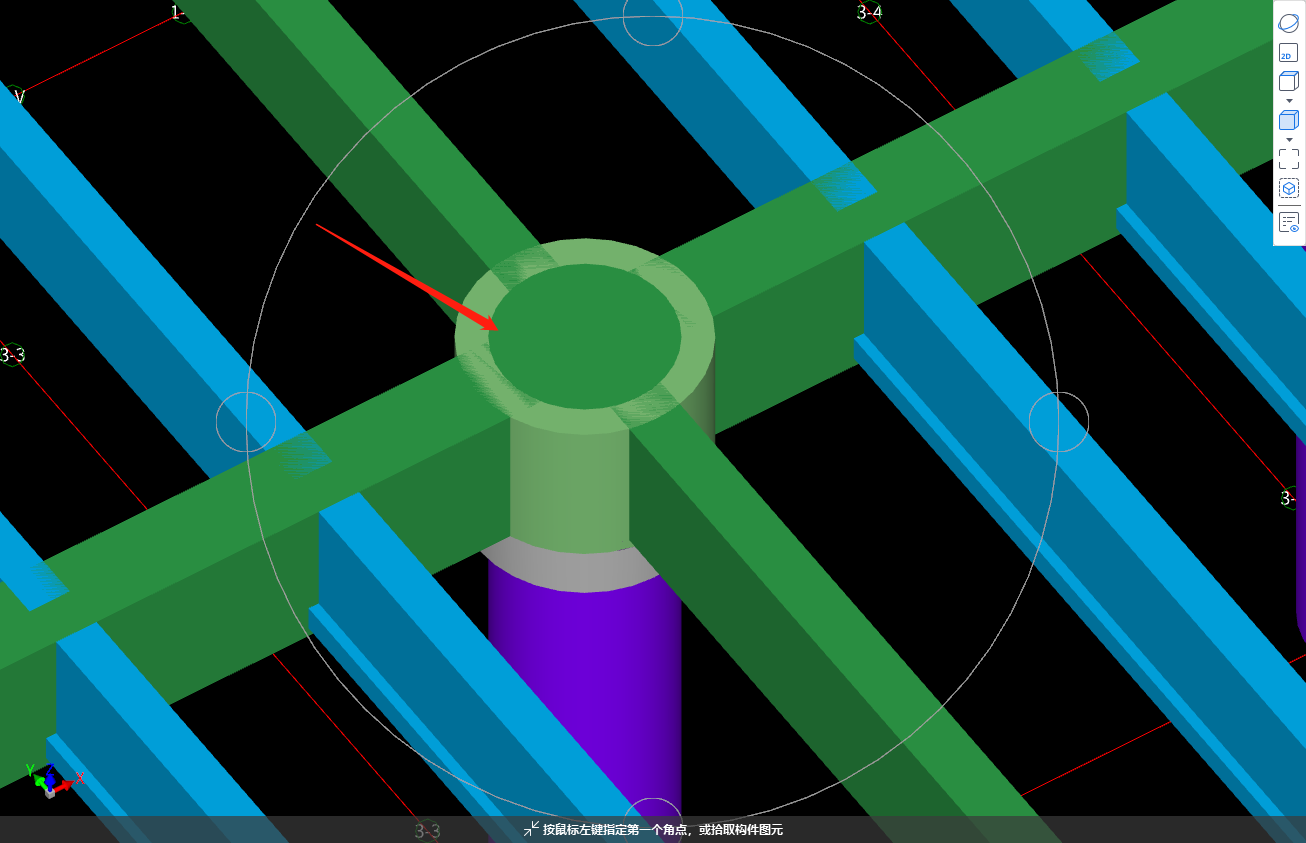

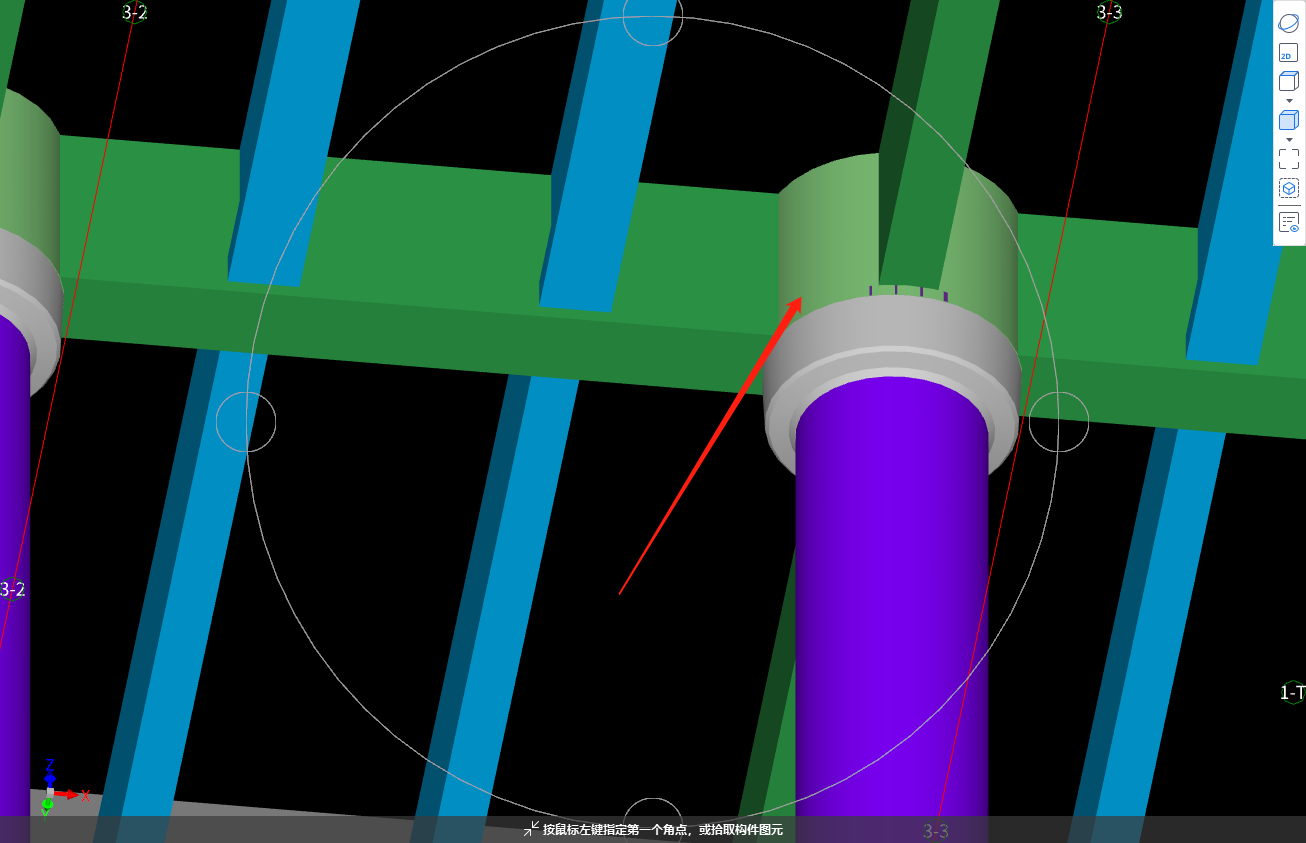

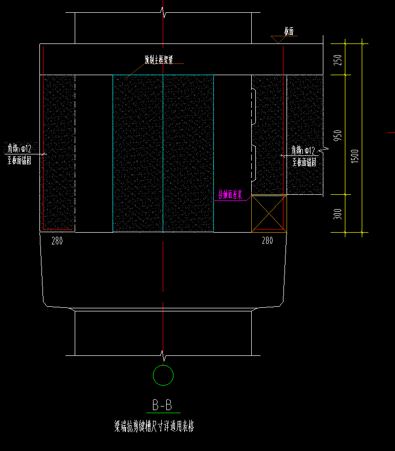

    預制體系圖紙中明確柱牛腿以上部分梁柱節點混凝土強度同有梁板C40一塊澆筑,柱子混凝土強度為C50,請問此時梁柱節點是不是得單列項,按C40柱子計算,還是并到有梁板里
