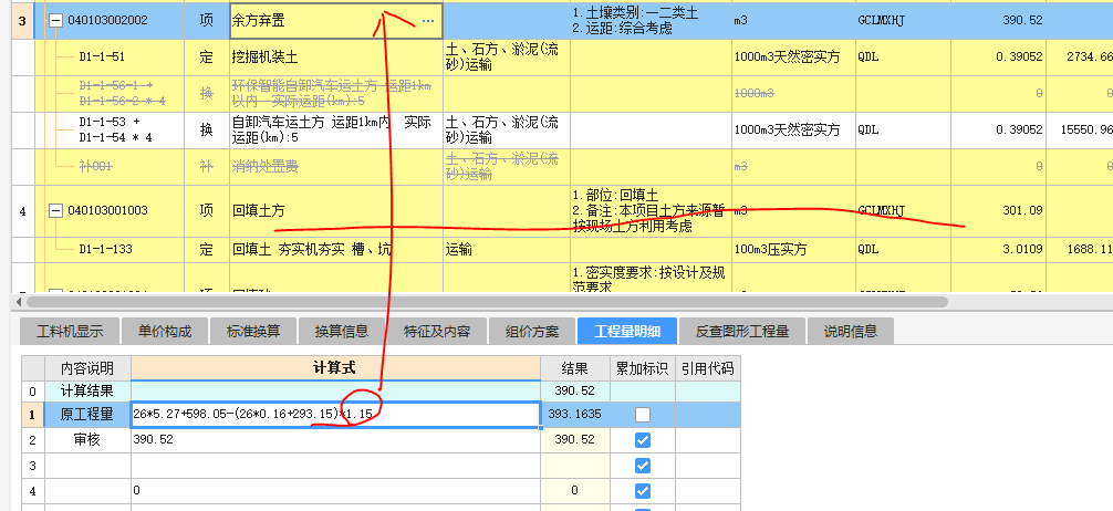

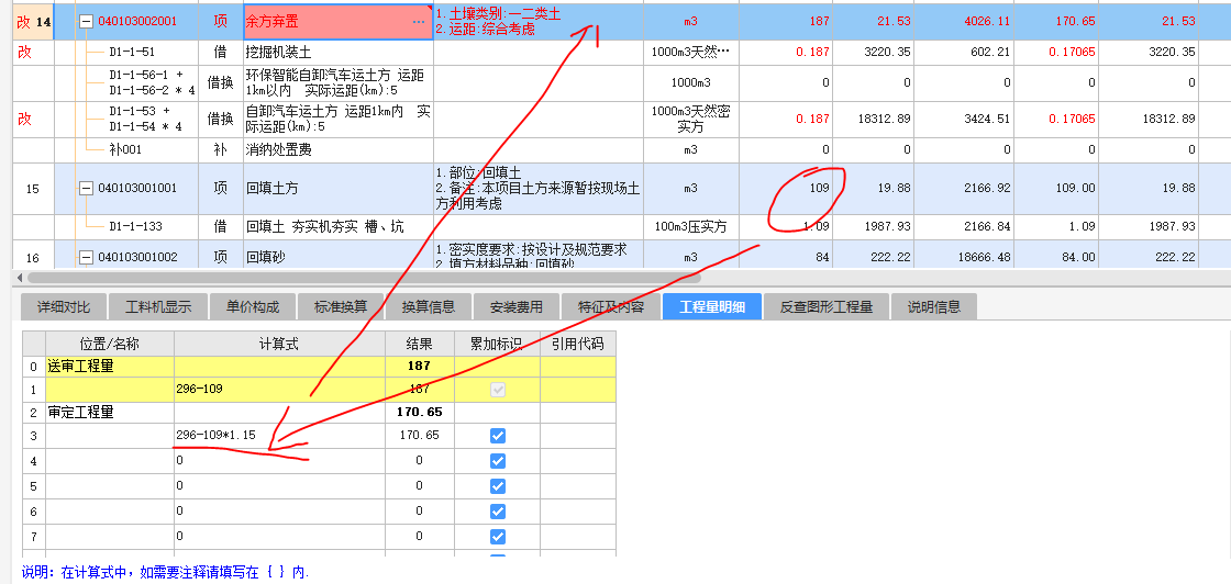

  • 請問這個余土棄置是不是要*1.15
    系數

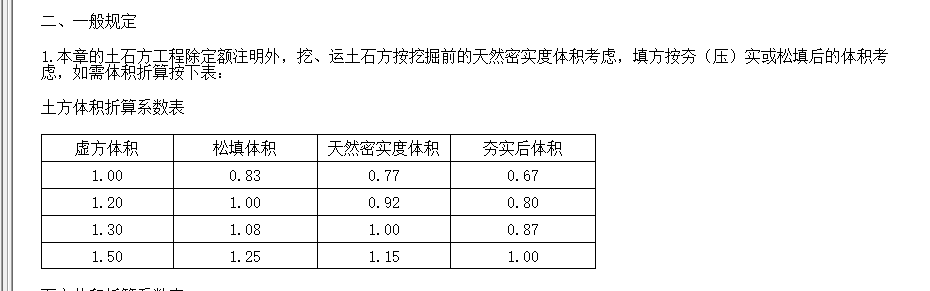

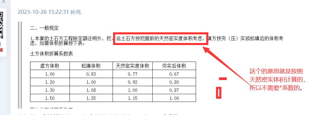

    2023-10-26 14:53:56 補充
    定額
    2023-10-26 15:22:31 補充
    定額就一個這樣的說明,沒有說什么特殊情況下才需要乘系數
    你好,這個你最好看一下你們當地的定額說明。這個各個地區有不一樣的,有的在特定的情況下需要考慮,有的不需要考慮的。廣聯達服務新干線
    首次提交 2023-10-26 15:03:22  最近修改2023-10-26 15:25:13 (修改過1次)
  • 不用
    2023-10-26 14:51:15
  • 挖土是按密實的,回填也是按密實的,我的理解是外運應該是(296-109)*1.15(考慮松散)
    2023-10-26 14:52:37
  • 棄土不用乘系數
    2023-10-26 14:53:04
