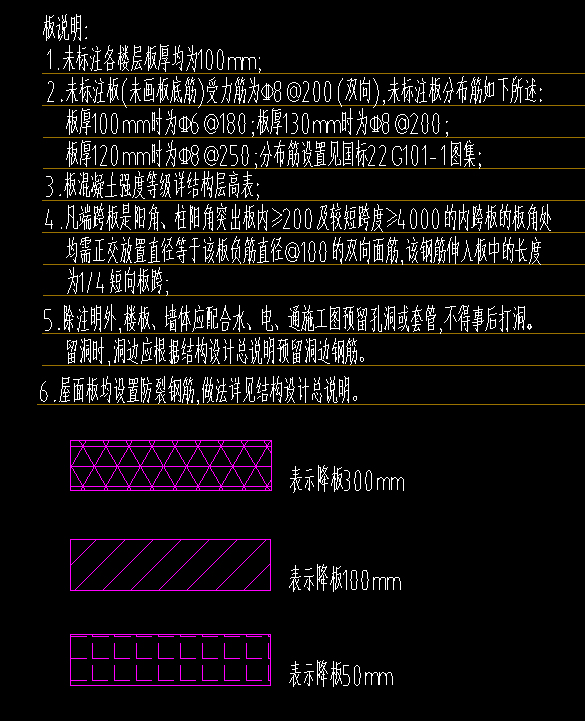

分別布置底筋,和負筋
2023-10-18 17:10:08
想問一下筏板鋼筋雙層怎么布置
這個是筏板鋼筋寫了附加B,又寫一個雙層,這個怎么布置
