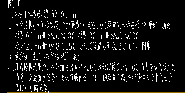

沒有畫的板底受力筋是8-200雙向的,畫出按畫出的

1)板底筋圖中標注的按標注為標注的為C8@200雙向;
2)板負筋圖中按圖中注明的;

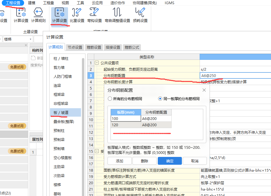

3)分部鋼筋在鋼筋-板中設置中進行設置;
