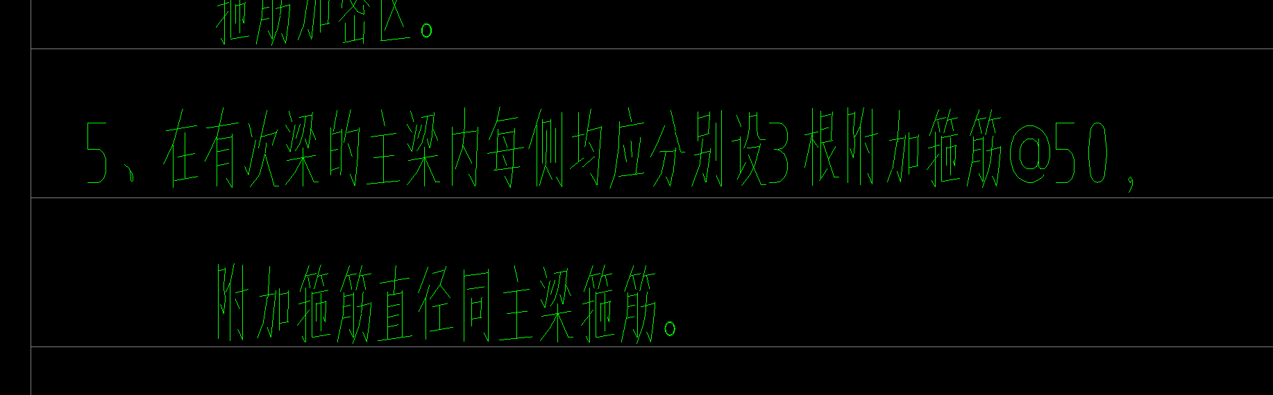

xxx 2023-10-18 08:49:56 | 江蘇省 土建 | 258查看 3回答

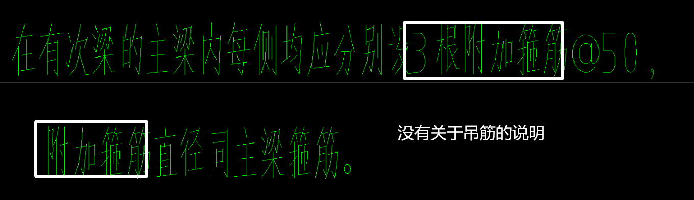

圖中沒有寫有布置吊筋,只有個附加箍筋,附加箍筋在原位標注里設置

截圖上面顯示只有附加鋼筋,沒有吊筋

看一下結構平面圖的標注吧
