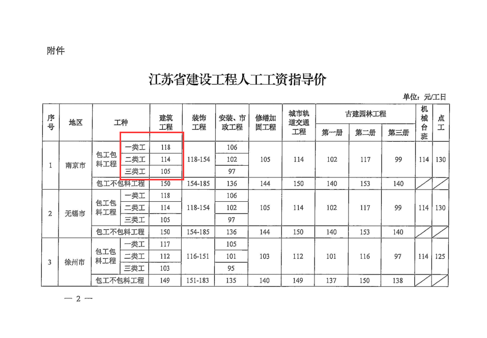

    江蘇南京人工信息價怎么看,為什么我看信息價里是按工種分的,現在一類人工、二類人工、三類人工分別是多少
    南京人工信息價
    分專業取用。土建的是圈出部分。
    2021-11-12 09:58:52
  • 其實按工種分 更詳細更方便選用的。
    2021-11-12 10:03:29
