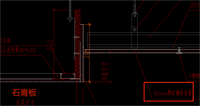

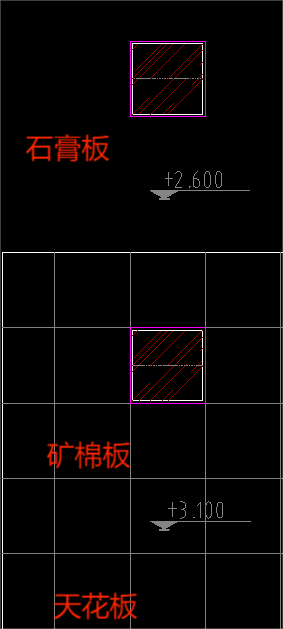

  • 一個(gè)是天花圖標(biāo)高差是0.5m,一個(gè)是兩板交接圖標(biāo)高差不到0.2m,是我理解錯(cuò)了嗎

  • 標(biāo)高有點(diǎn)亂,問(wèn)一問(wèn)設(shè)計(jì)員,如果取舍?

  • 看節(jié)點(diǎn)圖高差也就是100mm。

  • 標(biāo)高有問(wèn)題,詢(xún)問(wèn)一下設(shè)計(jì)人員。
