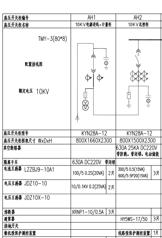

  • 請問怎么區(qū)分?jǐn)嗦菲鞴褡踊ジ衅鞴褡樱瑔文妇€雙母線
    母線
  • 單母線雙母線很好區(qū)分,民用建筑不會有雙母線的,雙母線一般只出現(xiàn)在電廠或變電站里,對供電可靠性要求非常高的場所;斷路器柜子互感器柜子的區(qū)分,如果柜子里有電壓互感器和電流互感器,可以簡單判斷為互感器柜子;如果柜子里有真空斷路器,可簡單判斷為斷路器柜子。
