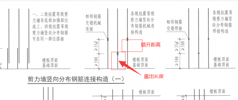

  • 請問本層露出的長度與錯開距離是什么意思?
    錯開距離
  • 與上層搭接的部分是露出長
    多根鋼筋搭接不能都在一個位置得錯開位置
    首次提交 2023-10-12 18:35:19  最近修改2023-10-12 18:37:08 (修改過1次)
  • 本層露出長度是指柱的柱的縱筋在上層中露出的長度,錯開距離是指柱鋼筋按照規范要求,縱筋不能在同一截面處搭接,最少錯開50%,兩個搭接區段的之間的錯開的距離.
    2023-10-12 18:52:50
  • 錯開
