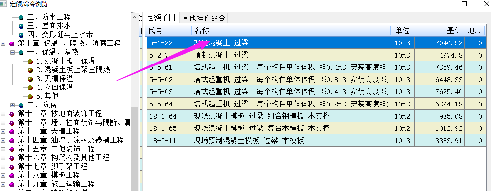

套現澆過梁就行了。
2023-10-12 14:54:43
天涯浪子 鉑金專家
答題: 52208 被贊: 16358
現澆
