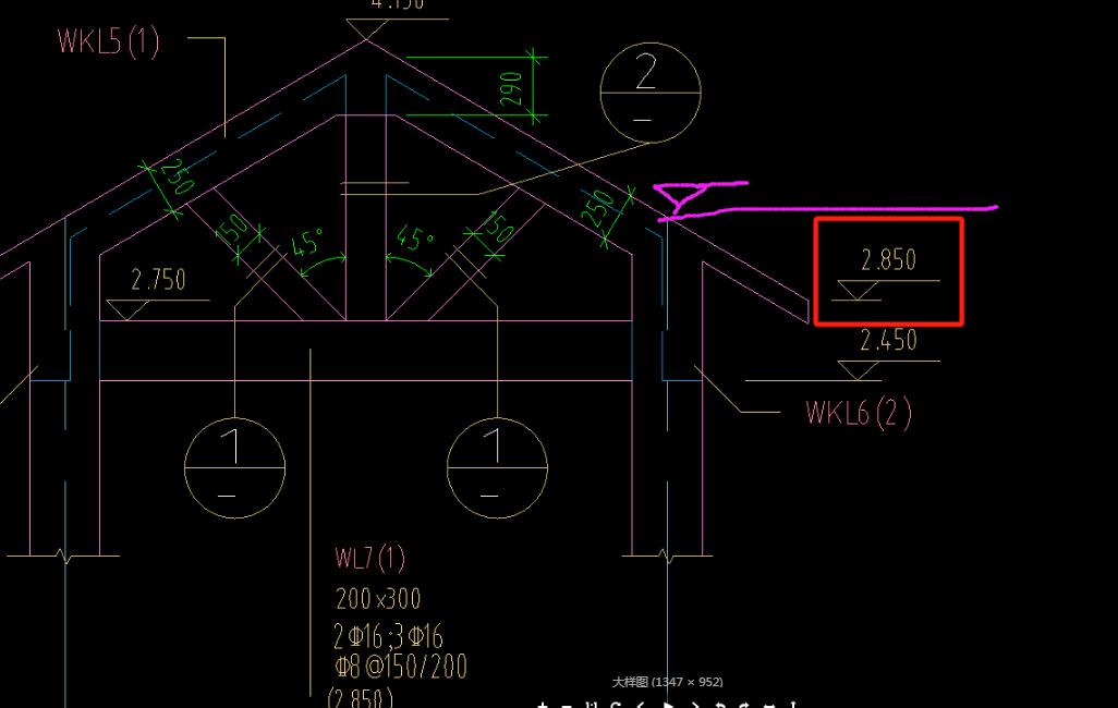

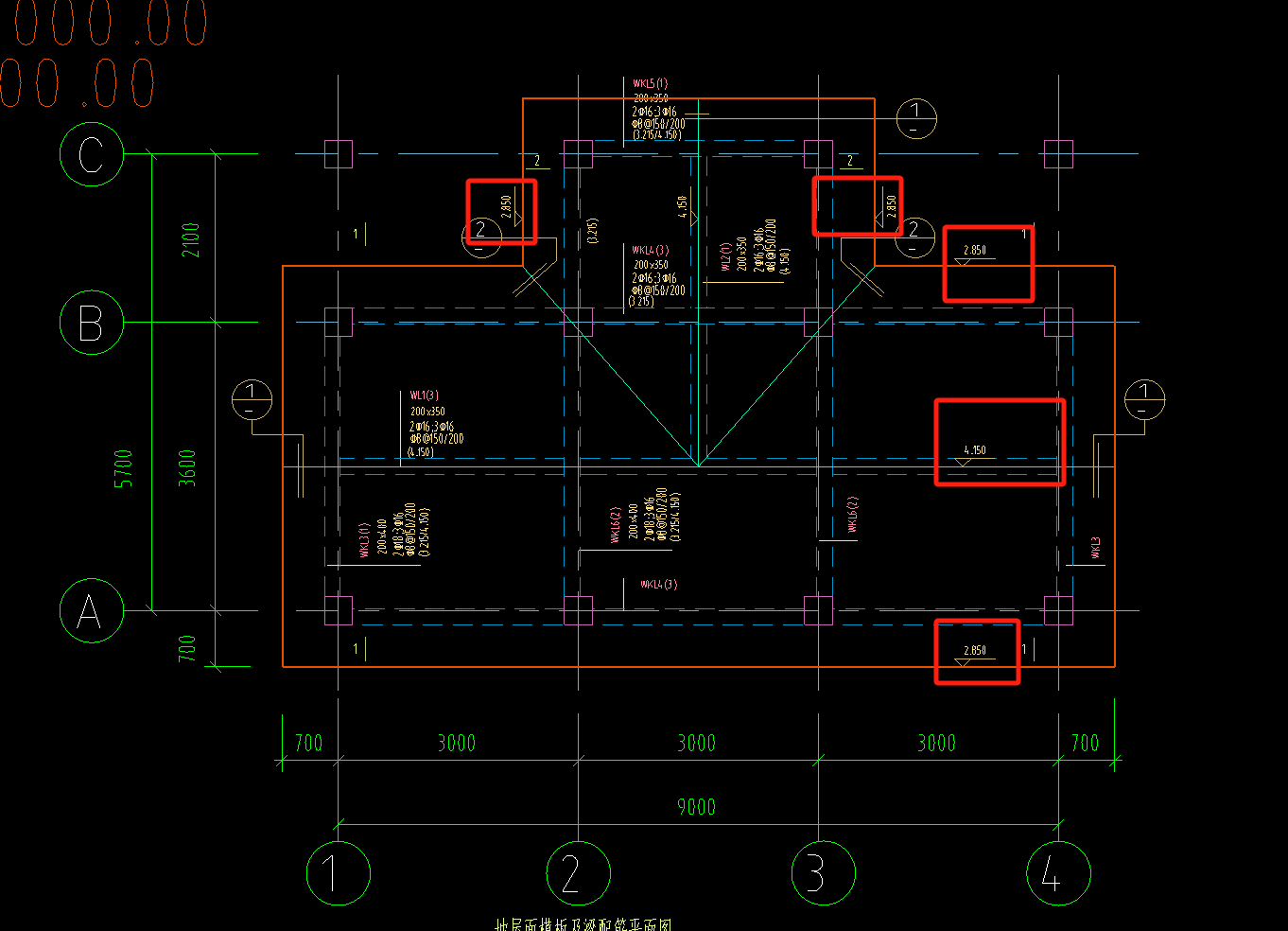

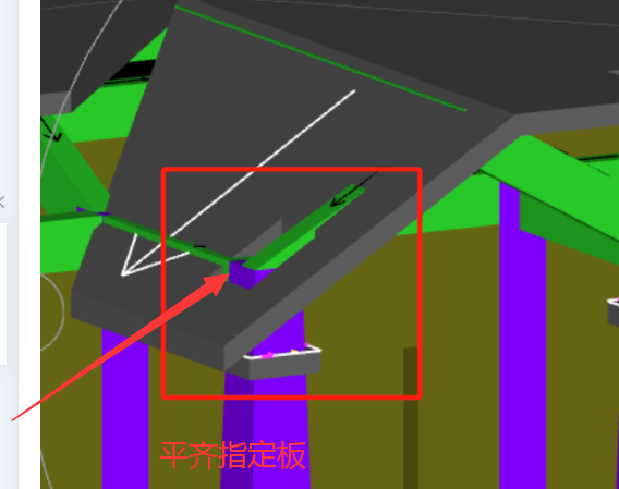

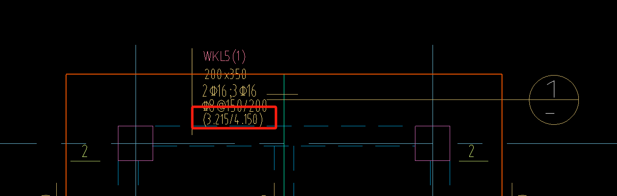

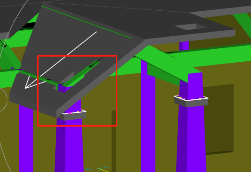

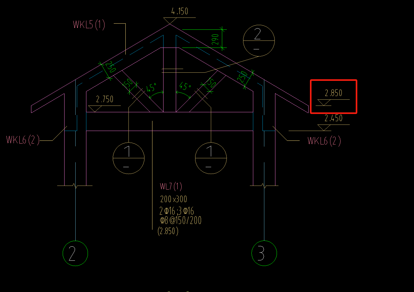

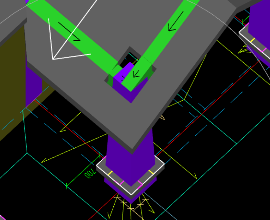

    請問各位老師,這個大樣圖中板頂標高為2.85,但是平面圖中梁頂標高為3.215,這個梁的標高就比板高,這有誤嗎?我建模出來就是第三張截圖的樣子,

    梁頂是比2.85高的,定義斜板后,用平齊板頂功能設置可以大樣圖
    2023-10-12 09:37:22
  • 按板圖 平齊板頂有誤
